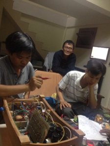

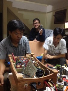

    Đả đóng điện thành công, Mod và tẩu đả đạt vé tàu thành công
    20h56p

    Thiệt đó, gắn lại tụ thoát catod cho bóng công suất, chọn loại tụ khác thì tiếng ổn và công suất đạt tầm 23-26W (tùy dải tần, cái ni mai mới đo chính xác được). Nói chung là oát sơ cua khá nhiều :p
    Tầng pre và lái khá chuẩn, vặn max volume xung vẫn tròn đẹp, đạt 250Vp-p trong khi bóng công suất chỉ yêu cầu có 180Vp-p thôi. Tuy nhiên khi vặn volume tại khoảng 10% cuối cùng (tầm 4-5h) thì mới bị méo, cái ni liên quan tới opt... Nhưng như vậy cũng quá ok rùi.
    Sáng mai cụ mô tiện đường thì cho mượn cái cdp test lần cuối cho chắc (đem tới 6 cũng được), chứ đồ chơi của cụ Tẩu thì miền cũng ko dám tin lắm :lol:

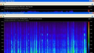

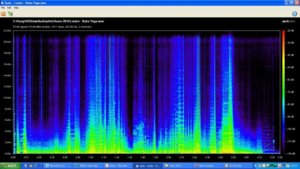

    Giờ bật liên tục nên không sợ nữa, đang rêpit 2 bài Baba Gaya và You gonna need my help đây, cơ dac hỡn, dây nguồn hỡ (có tiếng ai oán tí tí) :mrgreen:
