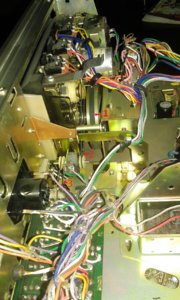

    Anh Pi ơi, máy mới dã man luôn nhưng DECK cực qué ... :)
    Thay sợi mô ri anh (1 hay 2 hay 3)

    Mền deck cần chơi deck nhưng vỡn biết 2 và 3 phục vụ cho counter và chi đó nữa như autonx xì tốp, ..., chính vỡn là 1 nên cụ thay 1 đi. Hôm ni cụ Pi lơ men nền mền phán bừa :)

    Mềnh cũng đoán như DIN vì thấy số 2, 3 nối với bộ counter nhưng hỏi thêm đại gia cho chắc :mrgreen: . Sợi curoa số 1 to bự chảng như rứa có bán ở PDLuu không hè?

    Dây cuỏa dẹp ni hy vọng PDL còn bán, còn ko Cụ cắt ngắn rồi dùng keo 502 nối lại, hịn hơn nữa thì lấy dây cuỏa mâm đĩa than cắt ra nối lại :D

    Phương án ni ngon vì không phải mở ốc vít (còn niêm keo :) ), cảm ơn cụ.

    Chỉ có cái là: chuyển méo tiếng sang nấc cụt :p

    Ý cụ là nấc cụt là do chỗ nối sinh ra à :)

    Chắc chắn rồi Mod. E nhớ xưa có cái cát sét đứt dây cu roa, đem nối theo kiểu đó thì bị nấc cụt. Theo E thì nếu kiểm tra dây cu roa không chùng lắm thì chắc ko phải do hắn. Mod kiểm tra các trục tỳ cu roa có bị dính nhớp cao su chảy ra ko, đây cũng là nguyên nhân vì nó ghì sợi cu roa
    Có khi mô mô tơ khô dầu ko hè :roll:

    Khả năng curoa có chùng vì lấy tay đẩy nhẹ thấy chùng chùng. Để ngâm cứu cách nối chồng mí theo chiều motor chạy cho hắn khỏi nấc cụt.
