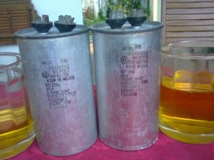

    Quê em mà nhặt được tụ như bác thì em cứ đồng nát em chơi.
    Thực ra GE hay ASC không phân biệt được nhiều đâu, có khi là 1 ông sản xuất cũng nên. mà tụ 35uF/440V trên Ebay tụ của ASC còn rẻ hơn tụ em mua nhiều

    Chà chà, găm hàng lâu ni chừ xì ra hả :lol: , tụ này em có 2 củ đem lắp cho Amp SE thấy rất ổn...ngày xưa mua rẻ lắm, ngày nay ...thấy tiếc

    Tụ này sao e thấy giống tụ máy bơm vậy, chổ e thấy có bán tụ giống thế này, chắc là tụ trung quốc, dùng lọc nguồn cho đèn dc ko cụ ?

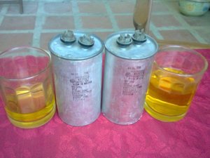

    Hôm nay em qua nhà bác 6Pi3Hue được bác cho cặp tụ dầu.
    Không biết dùng có được không? Mấy bác xem giúp em với!

    Thì tụ này vốn là Motorun mà, hay có trong các motor công nghiệp, máy lạnh... Cụ mua thì nhắm mấy hiệu như ASC, GE (General Electric), Aerovox..., mấy loại này đều là tụ tháo máy nên khi mua phải chọn cái còn đẹp, ko bị rò dầu cũng như lắc thấy êm ru :D . Còn mấy tụ đời mới của China, Taiwan, Korea mình chưa thử nhưng chắc ko hay lắm.

    e thấy toàn tụ sản xuất ở china với korea thôi, ko biết chất lượng thế nào, thấy nặng như nhau.

    Chỗ mua dây đồng có bán tụ ni, hình như USA cũng có...mà nếu có mấy bác ko được găm hàng nha :lol: (nếu găm hàng lần sau em ko chỉ mô :lol:

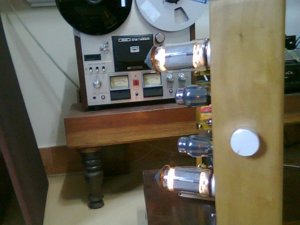

    Tiếp tiến độ GK71 ....
    Chiều nay sau khi ngọ ngậy một hồi, bác 6Pi3Hue quyết định đóng điện GK71.
    Em nó chưa khóc gì, rờ ngón tay em nó hum hum hum.
    Cắm CD vào thì có tiếng người hát.

    Khác nhau lớn đó, mấy cái tụ đó chỉ là Paper in oil, còn mấy cái này là Polypropylen in oil!. Dùng mấy cái tụ anh Hai kia tiếng hơi đục và... sạn! :lol:

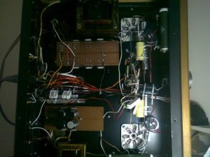

    Chiều nay tiếp tục cân chỉnh GK71.
    Hy vọng tuần sau là em nó chạy rà được.
  20. nlky21c
    nlky21c Advanced Member
    25/8/09
    440
    Hue
    Re: HAG hoạt động năm 2011

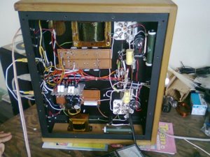

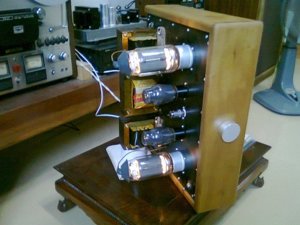

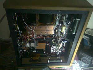

    Sau khi tinh chỉnh em nó đã hát kha khá.
    Nhưng còn hum hum đôi chút, đang tìm cách xử lý.
    Các bác có thấy em nó giống cô gái huế đội nón lá không? :D

    Bác mà cứ để nghiêng thế này rồi hát thì thế nào cũng có em ... đội nón ra đi :lol:

    Để bóng nằm ngang để đo thử, cân chỉnh nhanh thôi nghe bác Kỳ, ko nên để hát lâu... dễ tèo đèn lắm...tốt nhất bác nên lật ngữa cái amp (theo kiểu trông cây chuối) mà cân chỉnh là an toàn nhất, tuy nhiên cái bàn để kê cái amp cần cải tiến đôi chút vì em đoán cái AMP của bác kiểu chi cũng cỡ 30kg :D ...
    Còn Hum hả bác...có lẽ do cách đi mass chưa tối ưu...mà đại sư phụ Dũng ô-đi-ô chạy mạch răng mà hum hè :eek:

    Hic hic, chơi kiểu này sơ ý là nó rớt mất cặp bóng công suất, rồi 6L6 RCA quả lê hun khói nữa, còn tai họa hơn :p
    Vụ hum chắc tụ lọc nguồn nắn tim đèn chưa đủ phê, e nghe nói tầm 30-47kuf mới ổn :D

    Rớt răng được bác, có cái nón bài thơ đỡ rồi, chắc ăn thì buột thêm dây đồng :)
    ...khà khà, phần đốt tim: ngoài việc nâng tụ lên cỡ 30K uF em xúi bác quấn thêm cuộn cảm (dây cỡ >1ly), quấn vài chục vòng rồi mắc theo kiểu C,L,C hay C,L,R...nghe hay lắm mà hum cũng giảm theo, hì hì....em đang dùng nhưng cuộn cảm hơi ít vòng, mai mốt quấn thêm.

    Mấy cục choke cho đốt tim quấn làm gì cho mệt, trong nguồn máy tính cả đống, vừa đẹp vừa hiệu quả :D
