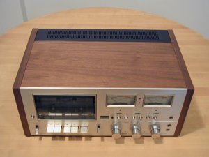

    Noái chung áo như ri là đẹp :D
    Nhưng mà để ý mặt sau hãng có lắp thêm 1 nắp sắt có lỗ thoát nhiệt nữa (chỗ đánh dấu đỏ) trong khi ta không có tấm sắt ni, thôi thì khoét chỗ thoát nhiệt trên tấm gỗ cũng được. Để em chuột bạch trước, tiếp sau là cụ. :D

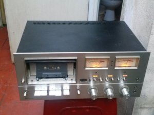

    Nản. Cái vỏ ni làm chung với amp nên nó làm cái chỗ thoát nhiệt. Chơ cái đầu deck vỏ sắt kín mít rồi lấy mô ra mà thoát.

    Nản tiếp! :lol: Nếu có amp răng không thấy cọc loa, hì hì . Thực tế đầu Deck có lỗ thoát nhiệt ở nắp sắt phía trên đó eng :D
    Vỏ ni cũng đẹp :D

    Mẫu ni hợp với ampli Mod ui, mẫu trên là mẫu zin của hỡn

    Deck tậu về chưa xối nước nóng rứa mà đòi đóng thùng kín nữa thì mau tèo đó :lol: coai chừng deck có mà chơi :mrgreen:

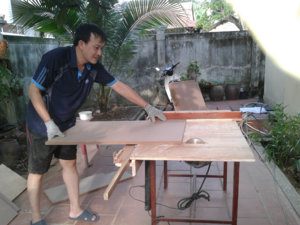

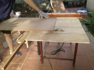

    Mềnh đang cắt ván làm Bé Bự. Rồi còn Bé trung, Bé DIN, Bé Ái, Bé Kiến...nữa. Ui chao ơi! coai bộ kỳ ni em không nghỉ Lễ roài! Nản! :mrgreen:

    Đừng noái là phu lơn cũng tham gia cưa xẻ chụp choẹt nữa nghe, mang tiếng qué :p
  11. Baoanh_Hue
    Baoanh_Hue Advanced Member
    6/3/07
    8.888
    phá Tam Giang
    Hè,hè, đoán tài ri bây :mrgreen: . Ra Lễ mới xong áo lận :)

    Đeo khẩu trang, bảo hộ vô tề, bột gỗ ni chứa keo, độc lắm đó.

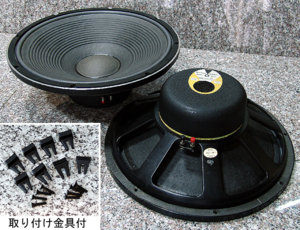

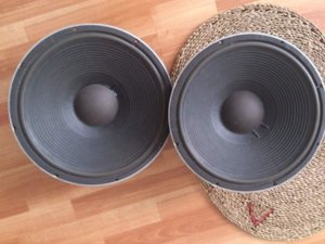

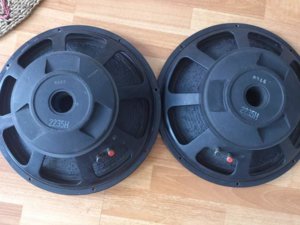

    Cụ sơn lại hay sao mà thấy cái củ loa mới leng keng rứa. Khéo dính vô màng loa là toi
  15. 6Pi3Hue_audio
    6Pi3Hue_audio Advanced Member
    24/4/06
    1.431
    Thừa Thiên Huế
    Cụ U tờ Út mô rồi, có cặp củ bự này xem có được không.
    @Cụ tẩu xem có phải cặp của cụ trước đây đi miền nam không.

    Anh không thấy chữ Nhựt bổn à, hình ni cách đây 7 rồi, khi về hắn mới như rứa đó :D
  17. Baoanh_Hue
    6/3/07
    8.888
    phá Tam Giang
    Cái lỗ mũi thấy là lạ, mà răng tem bay hết rồi hè!. Củ ni mà kiếm được amp tẩn cho ra cũng hết hơi. Củ JBL mà kiếm được dòng Home Signature là bá đạo nhứt.
  18. 6Pi3Hue_audio
    24/4/06
    1.431
    Thừa Thiên Huế
    Bá đạo thì giá cũng bá đạo luôn Cụ hí. Tạm tạm cũng cỡ 16 mà đẹp chắc 20 :(

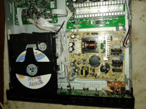

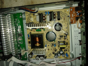

    Cụ Quyên, cụ MT, cụ Pi: ông anh nhờ sửa cái DVD Pioneer tích hợp ampli 5.1, tình trạng nguồn bật lên 1 tí là tắt ngúm. Máy chạy nguồn xung ... các cụ có kinh nghiệm chi trong việc sửa chữa hộ công em với.
  21. Baoanh_Hue
    6/3/07
    8.888
    phá Tam Giang
    Cụ yên tâm, có chứ. Phía trước em bật thêm cái quạt máy tản bụi đi xa :D
  22. 6Pi3Hue_audio
    24/4/06
    1.431
    Thừa Thiên Huế
    Mạch nguồn này chạy hai phần nguồn rung riêng biệt, một nguồn nhỏ dùng cho phần khiển và đầu DVD, một nguồn lớn cho phần amp 5.1.
    On mà có lên nguồn xem như nguồn không chết mà chỉ bị yếu hoặc bị chập tải ngõ ra.
    - Trước tiên Cụ gỡ cái jack phần nguồn lớn cấp cho bo công suất 5.1 ra xem có bị tắt không tránh trường hợp chập phần IC công suất phần 5.1, phần này dùng mấy con 5 chân kiểu TDA2030 rất hay hỏng.
    - Kiểm tra cái tụ lọc nguồn DC đầu vào cho phần nguồn nhỏ xem có bị khô không (Cái tụ lọc nguồn to thứ nhì trên board) Tụ này khô dẫn đến nguồn DC 5V. 12V ra không ổn định, khi có tải sẽ ngắt.
    - Kiểm tra áp DC ra từ các chân ra cấp nguồn cho các bộ phận xem khi có tải có bị sụt không đề phòng các tụ lọc nguồn ra bị khô.
    - IC servor cho các mô tơ đầu đĩa bị chập. Khi khởi động đĩa sẽ chập nguồn.

    Em đã tháo rack nguồn ra và đo nguội, kết quả đầu ra có 1 cặp diode kép Schottky (SDB20100PI) đo anode với cathode chập tịt lịt :( ...
