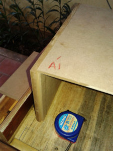

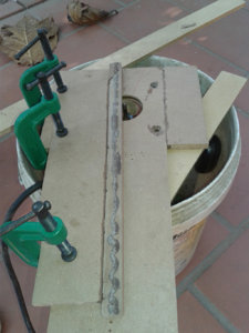

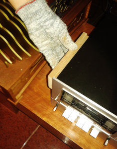

    Là lá la la, cụ Ới coai cách ghép vỏ, em làm khác hỡn nhưng kết quả như nhau có thể đẹp, sắc xảo hơn :D
    Độ máy chạy gờ, tấm nắp gác trên cái gờ phía trên..., keke gác trên cái thùng sơn... :lol:
    Để may đo chính xác cụ Ới vác Deck tới hí :D

    Chà chà, có phu nhân hộ công ghê hí :D
    ý tưởng thùng sơn hay ghê, vừa sạch vừa tiện nữa chứ :mrgreen:

    Cụ Ục, nhờ con chụp mà. Độ như rứa bụi gỗ rớt bên trong cái thùng sơn, tiện ghê!

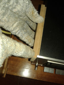

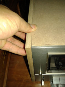

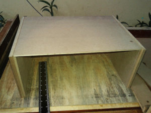

    ... Cỡ 30 phút xong chơ mấy :D
    Ướm thử trên CT-9, rất chính xác. Ri là thầu vụ vỏ cho Deck HAG mau giàu lắm đây :lol: :mrgreen:

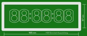

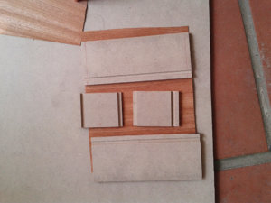

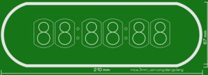

    Cụ cắt cho em cái hộp 5 mặt size rộng 165 x cao 57 mm x sâu 75mm kích thước lọt lòng, như hình (mặt trước em làm nhôm phay xước rồi)
    cụ cưa cho em 1 đường như ri nữa hí , để sau ni em nhét tấm nhôm 3mm vô

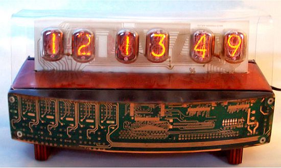

    Mấy cụ coi mẫu này được không nhé, em đang phân vân giữa 2 mẫu
    mica 3mm uốn cong, dán gỗ lạng, mặt trước nhôm phay 3mm, khoảng cách nhôm âm vào trong hộp gỗ là 6mm

    thanks cụ, phần gỗ tạm thời đã xong, nhưng còn 6 cái lỗ ovan nớ hắn bắt đầu vật em. hỏng mất 2 tấm rồi mà ko ra hình hài chi cả :oops:

    Lọng trên nhôm hay gỗ mà khó rứa ?
