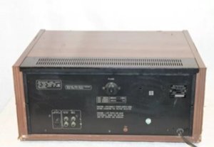

    Phía dưới đáy sát đất rồi, không làm tấm đáy được anh nà.
    Vụ tháo cái vỏ sắt thì không nên vì lỡ trao đổi tù binh thì chỉ cần tháo cái vỏ gỗ là trả lại nguyên bản. :)

    Cái vỏ zin của CT F900 có đủ 4 mặt như ri nè Mod ơi
    Hay là Mod làm cái lồng như ri rồi chuồi cái đầu từ trước ra sau cho khoẻ. Nếu siêng thì thêm 2 con vít như hình luôn

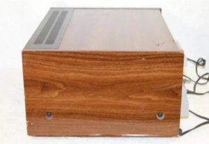

    Heeee... Rứa bơ như rin, hổng chịu :D
    Giởn chơi chơ chân dưới hình như là cũng bằng gỗ luôn đó cụ Ới nak. Mà vít nớ là vô lổ zin luôn , sướng chưa :lol:

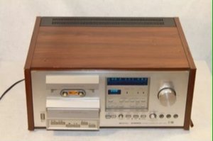

    Tấm nắp ván 6ly cao hơn cái gờ nhôm (5ly) 1 xí thôi. Do vậy tấm đáy cũng 6 ly tương ứng. Rứa là giống kiểu cái hộc bàn đẩy vô lôi ra hí :D

    Cái hộc bàn ni có 4 cái chân đế khi lôi ra sẽ đụng tấm đáy...lại ngâm cứu và ngâm cứu.... :( Có thể tính tới
    - Tháo 4 chân đế ra lắp vô tấm đáy.
    - Hoặc tháo 4 cái chân đế ra và đẩy cái hộp lui sau
    - Đào rãnh trên 2 tấm hồi rồi trượt tấm đáy (đòi hỏi chính xác cao khi đào rãnh)
    CT-9 của em thì chỉ mặc áo không mặc wuan (khi tháo thì nhấc khối chữ U ra thôi)

    Haha, ri thì quá khỏe rùi. Thật ra nhìn cái vỏ Zin không khoái lắm vì tấm nắp và đáy dày quá nhìn hơi thô kệch. Làm 3 mãnh không đáy em thấy OK rồi.
    Chiều ni đi làm về lấy cây viết xóa (mực trắng) chích vô 3 con vít deck cụ Ới rồi áp lên tấm hông để lấy dấu, sau đó dùng cái TU lão Y.sir đột mấy phát là OK rồi. Em không dùng sơn mà dùng mực xóa ni vì dễ làm sạch vít. Thống nhứt là trên tấm hông chỉ khoan 2 lỗ hàng ngang dưới cùng thôi nhé (lỗ thứ 3 chỉ khoan nhẹ cho khỏi bị con vít nó kê)
    Về chỗ thoát nhiệt trên tấm nắp gỗ thì cưa lọng khung chữ nhật cụ hí. CT-9 em cũng làm như rứa.
    Nếu nhất trí như trên thì cuối tuần ni trả deck về cho cụ, phần em sẽ trang hoàn áo cho đẹp.
