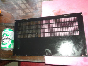

    Mới kiếm được tấm nắp amp đủ cho 2 cái nắp :D

    Khóc thiệt đó! bởi rứa mới đưa cái nắp amp lên thay đó :lol: . Phải độ cái mơn vô cái bàn để cắt cho thẳng hí :D

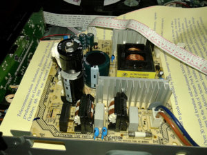

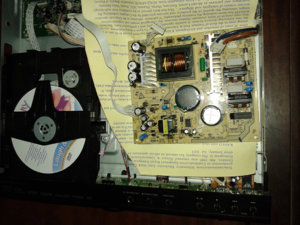

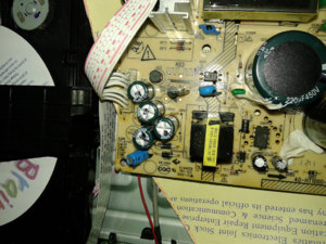

    Help me! Bệnh bật nguồn lên máy chạy cỡ 1 phút là tắt ngúm. Kênh nguồn cấp cho phần CS đã rút rắc ra khỏi boarrd. Kênh nguồn cho DVD em đã thay cái tụ to và 4 cái tụ nhỏ vẫn không hết bệnh. Sau khi cắm điện cỡ 2 phút rờ tay bên dưới board mãng nguồn cấp cho DVD khá nóng. Toàn linh kiện dán mới khiếp chứ. Tóm lại vẫn còn bệnh.

    Thấy linh kiện nguồn DVD nằm trên hết rồi, dưới board còn cái chi nữa rứa.
    Xem lại con IC servo cho motơ đĩa và mắt DVD , con này cũng hay chập lắm.

    Phía dưới có tụ, trở... dán nhỏ li ti. Con 4 chân phải không anh hè...tối về dò tiếp

    Hì hì sửa nguồn xung thì đầu tiên cụ phải cáp công suất máy bao nhiêu kiếm tải (bóng đèn xe máy, trở cs) thử vô đo áp xem có trụt không đã rồi tính tiếp. Xác định mạch chạy cs gì, fet, tran, IC dao động rồi mới tính tiếp được. :)
    Ps: Cụ thử cái nguồn trước cho em cái đã kẻo đập mấy em khác chết mà tội
