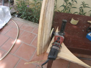

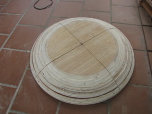

    Em bám theo bảng vẽ để làm mà. Nếu cắt khối tròn thành 3 phần (120 độ) thì thiếu 1 phần, tốn thêm ván, làm như trên 1 tấm ván là vừa đẹp.

    Cụ thích thì cứ xẻ bốn rồi vát 2 cạnh bên lại, đít ngắn chút thì vẫn 120 độ mà thôi, nếu tính toán trước cắt mấy tấm ván tròn to hơn chút là ok.

    Lỡ bột lỡ đường rùi, mềnh theo TAD mà .
    Quy trình làm mặt cong thì có nhiều cách làm lắm, độ tool để làm thì mềnh làm chủ được rồi, rứa thì rãnh rồi làm thêm cặp nữa để thay đổi hí :D

    Em tính bề ngang cái horn phù hợp với cái thùng rồi không thay đổi được nữa, nếu vát bớt 2 bên để đạt 120 độ thay vì 90 độ thì lép kẹp quá khó nhìn.
    Nếu ước tính thì bác ni cũng làm kiểu lép kẹp để đạt 120 độ hè ?

    Ừa, rứa thì để đo góc 110-120 độ coi răng rồi tính tiếp hí :D

    Keke, HAG mấy ai xài Horn mô mà gài độ. Em thử đo 120 độ rồi thấy nản, thôi ý án 90 độ mà mần.
    Ván ép ở Huệ xấu tệ, các lớp gỗ lúc thì dày lúc thì mỏng lại vá nối ...đồ rưa nữa nên khi làm ra không đẹp, tính đường khác cho đẹp hơn.

    Thật ra đa số horn trên mạng>90 độ, còn về phần nhìn thì hầu hết ai cũng thích horn có góc rộng mở.
    Về khía cạnh diy thì mỗi sản phẩm làm ra phải là một cái mới để có sự trải nghiệm. 90 độ làm 2 cặp rồi thì làm chi thêm nữa .

    Rứa thì xong cặp ni làm thêm cặp horn độ mở 120 độ, mà có khi cũng ngâm cứu làm horn 16 múi luôn hí.
    Thì làm nhưu cụ MT phác thảo đó, cắt vòng tròn lớn hơn rồi cắt thành 4 phần bằng nhau sau đó cắt 2 cạnh bên để được góc mở 120 độ.
