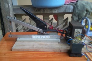

    Pang chủ thấy đồ quen ko? :lol:
  5. phannhatai
    phannhatai Advanced Member
    1/10/11
    2.508
    Huế
    Thấy cái thau nhựa màu xanh quen quen :p
    Mấy cái còn lại khai quật mô lên rứa ? :p

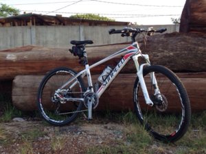

    @ cụ Ngự: lô touring bị kẹt đường nên về trễ, hay cụ chơi xe road giống cụ 6pi luôn nhé.
    @ cụ Nike, cụ 6pi, cụ mod: hôm mô tụ tập ở chùa Linh mụ cho e đu theo với nhé, tks.
    e mới về mấy xe này

    Xe đẹp quá hè! Làm phát Tour De Hue luôn :D

    Cám ơn bác chủ, mấy em ni đẳng câp quá, em chưa đủ tuổi :D

    Đồ nhà Cụ Tư chơ mô ra nữa, nhìn biết liền. :)

    Đồng ý gọi là Tư nát dưng mờ e nghĩ cũng không đến nỗi nát như ri :lol:

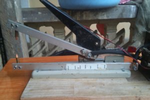

    Em nhìn vô có lẽ là cái ... dập đinh ghim :lol:

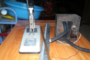

    Rứa là Mod không bíêt chức năng rồi chứ 6pi nhìn cái biết ý đồ cụ lọ mọ ni liền:
    Cục biến áp nớ là của lò vi sóng tháo ra, cụ Tư quấn mấy vòng dây to tổ chảng vô đề làm máy hàn bấm.
    Cái dập đinh ghim nớ là để chế thêm 2 cái tiếp điểm vô chỗ cái hộp đinh và nối dây điện vô vị chi là thành cái máy hàn bấm ngon bổ rẻ :)

    Trong mớ nớ chỉ có một thứ nát duy nhất là cục biến áp lò vi sóng là của cụ Tư nát đó :lol: . Thanh nhôm và cái bấm ghim xuất xứ Cuem, còn thanh đồng miền đi xin, chỉ có mua duy nhất 1 m dây hàn quấn 3 vòng cuộn thứ cấp đó.
    Mà cái mớ đồng nát đó đã được lắp ghép xong, tí nữa up hình và clip hoạt động cho các cụ xem :p

    Rứa là sẽ có mối hàn ... xe đạp :lol:

    Cơ bản xong, mai đi kiếm 2 cái bách đồng kẹp dây to để bắt vô thanh nhôm và cái timẻr chỉnh được vài giây là đóng điện :D
