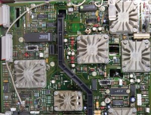

    Con nớ em ngó nghiêng đủ kiểu, thấy ngon thử cắm điện nhưng thấy tia không lên nên không chơi, ngó tiếp sang em 300mhz cái mà cụ mang về đợt trước cũng không lên nốt nên đành ngậm ngùi ra về. Không ngờ cụ hốt hết cả hai :lol:
    Mấy ngày nay đang canh me đợi nó xả linh kiện ai dè cụ cứ mua tới tấp vậy ngó bộ em hớ kèo rồi :mrgreen:

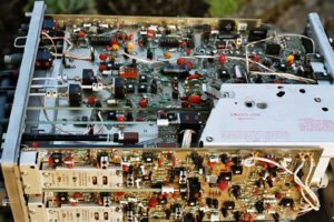

    Cụ sang bợ một cái về mà xã, mấy cái cũ 20M nớ linh kiện mới ngon, toàn transitor chân vàng, opam với tụ trở xin chứ mấy cái 300M chạy IC hết như ri rồi chẳng lấy làm chi được.
    Còn phía dưới là con Tek cổ toàn dây bạc với volume xịn nhìn đã chưa.

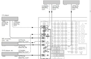

    ùi ùi, mấy ngày ni vật lộn với con A1 của cụ đây, vẫn chỉ nghe 1 loa center duy nhất, 7 thèng khác im re. Thấy dơ dớ con Onkyo của mền vô cùng.
    Con của cụ Remote thì như ma trận nhưng Receiver chỉ có 1 cổng quang vào ko biết chỉnh răng? còn con Onkyo mền tới 4 cổng vào nên thử chặp cũng ra 7 đường. ôi dớ ngày xưa yêu dấu :)

    Receiver mô nguyên lý cũng như nhau cả mà. Cụ cứ đưa tín hiệu Digital từ nguồn phát vô A1 là nó tự nhận thôi mà.
    (Phía sau cả rừng đường Digital Input, cụ cắm đường mô thì xoay cái núm cạnh volủme phía trước hoặc bấm chọn trên remote)

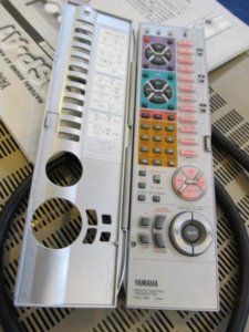

    Cụ bấm lộn nút Mute trên cái remote rồi chăng ? Để ý nút ni hí.
    Gửi cụ hình và hướng dẫn.

    Nhìn hình Thì cả rừng nớ chỉ có cổng dưới cùng DVD là chơi 7.1 thôi cụ nà, còn lại MD, CD thì nghe dạc thôi :roll:

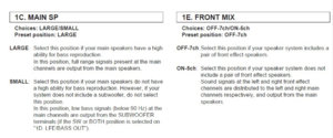

    Cái A1 nớ chưa có 7.1 đúng nghĩa mô, mới đúng nghĩa 5.1 thui, đấu thêm loa cho đủ 7 cũng như " thêm chén thêm đũa" thôi

    Em nghĩ mấy cổng digital (Optical/coxial) CD, MD, LD, DVD cũng dư dau cả. Ăn thua là nguồn phát có phải là 7.1 kênh hay không thôi chứ. Cụ thử lấy nguồn 7.1 ở đầu DVD hoặc HD Player cắm vào đường LD hoặc CD hắn cũng ra hiệu ứng surround cho mà coi. Em phán rứa thôi chứ em không có đủ loa để test (vì nhát diy quá :mrgreen: )
    Ậy, cụ giống em ở chỗ là đều có A1 nhưng chưa khi mô test hết chức năng vì ...không có đủ loa và vì...nhát nữa :mrgreen: . Coai trên tài liệu gửi kèm trang 27 có chỉ cách bật 7kênh hoặc 5 kênh mà, hehe. Xài Receiver thì phải đọc kỹ hướng dẫn trước khi sử dụng á. :D

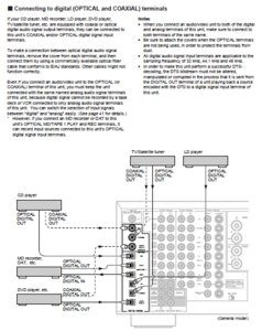

    Các cụ xem hình ni, hãng bố trí và khoanh vòng một khu vực gọi là Digital Signal gồm các đường digital như CD, DVD, LD, MD,DAT). Chỉ có đường Dolby Digital (AC3) thì tách riêng ra mà thôi. Có cái lý của nó cả.

    Việc chỉ kêu loa Center là hơi lạ!. Bữa trước nghe 2 kênh, quái lạ răng mà 2 loa main nghe lí nhí, chỉnh mãi không được... té ra nguyên nhân là mấy nhỏ bấm cái nút Mute trên remote, em cứ tưởng nó ...hư roài :mrgreen:
    Cụ cứ cắm nguồn phát vô đường digital (cổng DVD), vặn núm chọn đúng cổng DVD là nó chạy thôi mà. Lưu ý dòng Yamaha có nút EFEECT (nếu để ON thì cho ra hiệu ứng Surround, còn OFF thì cắt hiệu ứng Surround).
    (Em hay nghe CD nối với A1 bằng đường Digital cáp đồng trục mà, chạy phé phé)
    Trường hợp vẫn ko được thì thông báo hội HAG sẽ về làng hộ công hí :D

    Thật ra em cũng đã chơi Reiceiver Ya lâu rồi nên cũng khá quen kiểu set up của YA. Về bản chất thì đúng rồi, A1 thời đó chỉ được trang bị giải mã DTS 5.1 thôi (mà lúc đó là quá đỉnh rồi). Ở đây hãng thiết kế thêm 2 loa Front nhằm giả lập thêm. Sau này người ta nghĩ ra thêm DTS-ES,DTS NEO, DTS-HD ...đồ rứa để gắn vô mấy cái Receiver đời mới để cho ra 7.1 đích thực nhưng đòi hỏi nguồn phát phải được mã hóa 7.1 đích thực. Có điều nguồn phát DVD, HD xin, cho, tặng, sưu tầm được liệu có được mã hóa 7.1 đích thực không! Do vậy 7.1 giả lập cũng đặng rùi á.
