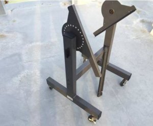

    Chưa làm thì tính 2 - 3 chốt vít giữ cho em hắn nằm nghiên tênh hênh
    Đang làm thì bỏ hết chỉ cần 1 chốt là ổn
    Làm xong ráp vô thì phải cần 1 chốt 1 định vị
    Ôi cái miệng cái não và cái tay có sự chênh lệch quá nhiều :)
    Cụ Tư nát ko biết hết việc chưa để bày việc nhờ tiếp :lol:
    Cụ Sỹ coai cái chưn dài ni làm em tênh hênh mà thiếu mấy hột đen đen nè

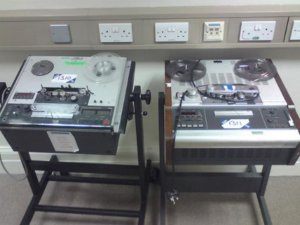

    Thường cái bản lề của cái giá phải nằm ngay trọng tâm máy để chắc chắn và quay được nhẹ nhàng, đằng này đưa về phía sau bơ phía trước nặng nên cái máy có xu hướng chúi về phía trước nếu không chốt chặt.
    Xem mấy cái hình jin: Cái chốt lề nằm ở phía trên ngay trọng tâm máy, bản lể có nhiều lỗ để chốt khóa có thể khóa nhiều góc khác nhau.
  5. Baoanh_Hue
    Baoanh_Hue Advanced Member
    6/3/07
    8.888
    phá Tam Giang
    BC phán rất chí lý . Nhưng mà cái vỏ gỗ của Revox nếu khoan nhiều lỗ quá chủ nhân ù tai răng. Em thì em sẽ thiết kế tương tự hộc bàn để đặt máy vô đó khỏi đụng chạm chi đến cái vỏ của Deck :D

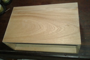

    @Cụ Tau: tìn hìn là hắn như ri, tối ni về cho hắn khoác áo vô là xong. Ngày mai sơn nữa là giao, keke
    Cụ mô có air compressor cho em mượn chút để chuẩn bị sơn Bé Bự với, ko biết dưới shop nớ có bán 2nd air compressor không hè ?
  19. Baoanh_Hue
    6/3/07
    8.888
    phá Tam Giang
  20. thanghue
    thanghue Advanced Member
    5/2/07
    625
    Thành Phố Huế
    ái
    Em có cái Air compressor. đang để trên nhà mới anh cần chạy lên lấy
  21. Baoanh_Hue
    6/3/07
    8.888
    phá Tam Giang
    Ngon ri. khà khà :D
  22. Baoanh_Hue
    6/3/07
    8.888
    phá Tam Giang
    Tụ TAU dạo ni ít online hí! Áo xong roài, cụ vô mà coai có chỉnh chọt chi nữa ko để mai em phun :D em đi ngủ đây :mrgreen:
