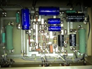

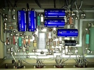

    Hình ảnh Pre UESUGI BROS-1
    Hình chụp phần bo pre và phần bo phono của mỗi chanel.
    Công nhận nhìn ruột con pre Hi-end Nhật đã thiệt, lắp bằng tay và đi mạch rất gọn gàng hèn chi nó mắc tởn.
    Phần pre chạy 2 cây 12AU7,phần phono chạy 4 cây 12AX7, tầng ra đấu SRPP. Các mắc lọc nguồn B+ đều dùng mỗi tụ 33muy và mỗi chanel có đến 7 cái. Đốt tim ghim áp B+110V giảm ù, lọc nguồn đốt tim có đến 4 cái tụ 2200muy và 4 con trở sứ to đùng kèm 2 cái 47muy lọc nguồn ghim áp.
    Phần xuất output của tầng pre từ anôt qua 2 cái tụ 10muy đấu song song rồi lại nối tiếp cái 0.22 muy, không hiểu mục đích là gì.
    Chắc phải vẽ lại cái mạch này cho các cụ DIY cho vui hè.

    Mạch in rứa chi nữa cụ :D , cụ cho chút rì viu về chất âm :D

    Tình hình con bệnh nhà giàu ni răng rồi eng ?

    Chiều ni tốt ngày bàn giao ở 6 rồi chơ mô nữa, riêng con vít dưới đáy Cụ thu thì chịu, Cụ đến mần thêm 1 con nữa cho có cặp. :lol:
