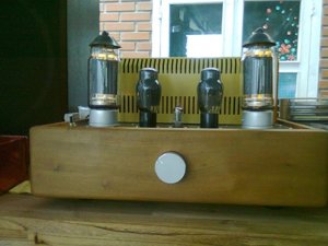

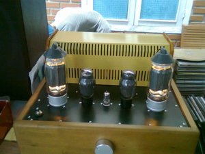

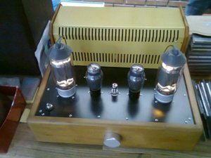

    Chiều tối nay GK71 kêu rồi răng ko thấy chụp ảnh bác Kỳ ui, chúc mừng nha :D

    GK71 SE đã chạy ổn còn ù rất nhẹ (đang tìm cách trị).
    Hiện đang chạy rà tại quán cafe Diễm Xưa.
    Mời tất cả các bác HAG đến cafe Diễm Xưa vừa uống ly cafe vừa nghe GK71 SE và cho vài nhận xét để em hoàn thành công đoạn cân chỉnh. :)
    Xin cám ơn!

    FAN nữ rất thích bóng có núm ni :lol:
    ... mà không gian loãng như ri khó mà đánh giá khách quan, đặc biệt là tiếng B-nỗi ám ảnh của dân DIY :p

    Núm của bác mang phong cách rất Huế :lol: EM là em kết cái núm này quá... :twisted:
