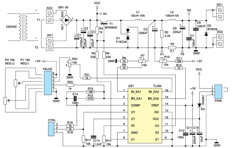

    Bang chủ thử coi mạch ni được không nhé, thấy linh kiện thông dụng và hợp với ý đồ bang chủ. đồng hồ đo Vol, amp có thể lắp ngoài.
    Board thực tế
    Manual
    http://serwis.avt.pl/manuals/AVT1522.pdf

    Xem ra có vẻ được đó, cái này hình như có bảo vệ quá dòng phải không hè, với lại nó thiếu đường nguồn 5 V nữa thì phải.

    Có bang chủ ui, có cái volume chỉnh áp và dòng đó. có thêm 1 đường cấp 5v cho ic 494, cái ni có thể hạ áp từ nguồn chính hoặc chơi thêm 1 nguồn ngoài 5v tùy ý. Mạch ni con 494 băm xung 77khz nên khả năng transistor mát lắm :D

    À rứa con này băm xung để giảm áp qua mấy cuộn dây giống mấy con step down nguồn từ 12 xuống 5v à. Rứa thì chơi thử đi. Trong mạch này có mấy con trở dán hàn hơi bị xương hay mình vẻ lại mạch in để chơi lại trở thường.
    Con IC TL494 này hình như có trong các bộ nguồn ATX với con LM339 phải không Quyên hè. Nếu như vậy thì chắc linh kiện có hết rồi đó, ủi bo đi thôi Quyên ơi. Nếu được thì nới rộng cái board và dịch chuyển các chân để lắp linh kiện tụ trở dán thành tụ trở thường là hay nhất vì trở dán còn có trị số mà đọc chứ mấy anh tụ dán ni nhìn vào là mù tịt mà gỡ ra ngoài thì nhỏ tí gió chưa thổi đã bay nên cũng hơi khó đo. :lol:

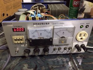

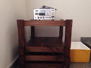

    Thấy mấy cục kệ đẹp hí, rửa chiều ni luôn, để mai làm tiếp mấy cái tủ :)
    Có cụ mô biết shop mô bán cái phích cắm điện mô như hình không? Có mấy người nhờ em hỏi.

    Đồ xịn, đồ xịn :D
    Nếu Quang Long PĐL không có thì chỉ còn nước đi đò lão Yes sir

    Cái jack ni cắm cái chi mà lỗ to tổ chảng giống mấy cái jack bên trời tây thế hè, hàng châu á làm chi có cọc mô to dữ vậy.

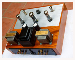

    rảnh rổi sinh nông nổi clone Leben Cs300x

    Răng giống hai cái ca inox của mình trong cái 6pi3 hồi xưa rứa hè. Ráp xong cái amply, bà xã và thằng cu tí cứ hỏi mấy cái ca uống nước nhà mình đi mô hết rồi hè..!
