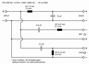

    Gửi chú Kỳ mạch phân tần 3 đường tiếng .

    Răng đơn giản rứa bác?

    Cầu MID vẽ lộn phần out rồi :lol:
    Nếu dùng củ loa sưu tầm không rõ thông số kỹ thuật thì khi áp dụng mạch này nhiều khả năng cầu (Way) này sẽ lấn ác cầu (way) kia do độ nhạy củ loa khác nhau (tức là có thể thừa mid/treble mà thiếu bass hoặc ngược lại). Bác nên bố trí L-PAD (chiết áp) ở đầu ra của cầu MID, HF để cân chỉnh, khi vừa tai thì Fix bằng điện trở.

    Đố các Bác vì sao mạch này đường loa MID lại đổi ngược đầu dây loa ( đầu âm loa đấu vào đầu dương cọc loa) trong lúc loa Bass và treb lại đấu thuận. Hay là tại người ta vẽ lộn !!!

    Dễ ợt, để cho mix nó lồi ra chứ không lõm vào :lol: , em lặn đây kẻo bị ném đá.

    Răng phải fix rứa bác, cứ để có 2 cái núm L-pad van len van xuong cho vui cũng được mà :D

    Không lộn đâu bác, nếu đấu như ý bác em sợ nó bị lệch pha.
    Loa theo em là các bác không nên diy, hoặc chỉ diy cho vui thôi, chứ thực sự khó (đúng ra là không thể) thành công.
    Vật tư đầu vào không chuẩn, trang thiết bị không đồng bộ, có lẽ chỉ dừng lại ở phát ra tiếng thôi, chứ bảo hay thì khả năng hên xui là chính.
