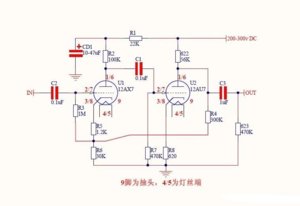

    Chào các bác. Em đang lắp cái pre theo hình đính kèm. Trị số của trở và tụ đúng theo trong hình.
    Em muốn tăng gain cho mạch này lên 2 lần vì tín hiệu đầu ra khá nhỏ.
    Các bác có thể hướng dẫn em thay đổi giá trị con trở nào để x2 gain cho mạch này.
    Cảm ơn các bác

    Theo em bác thay 12au7=12ax7,r 56k ,620 thay bằng 100k ,1k2, nếu còn nhỏ bác thay 300k =470k hoặc 1m chỉ lưu ý với bác 12au7 công suất cao hơn 1 tí ,hi vọng vẫn đủ lái cho bộ dàn của bác
    Bác dùng gì mà cần gain ác vậy ạ, em nghĩ mạch của bác đưa gió thổi input thì đã nghe tiếng rít... Rồi mới phải

    Em về thay thử 12ax7 vào xem sao. Sau đó sẽ thử thay dần trở như bácgợi ý.
    Mạch này làm xong em thấy tín hiệu đầu ra chỉ nhỏ bằng 1/2 so với đầu vào (em cắm điện thoại vào input và cắm thử cái tai nghe ở output). Chả hiểu cắm test thử thế có đúng cách không?

    Ấy chết vấn đề pre cho headphone chắc bác hãy chờ cao thủ phán đã em ko dám phán bậy, em ko biết trở kháng headphone như thế Nào ,liệu có cần opt hay ko.bác xuất âm bằng tụ với cao áp lỡ tụ bị rò chắc cháy tai như chơi ... :lol:. Có điều bác đã thử rồi nhưng nghe âm nhỏ em nghĩ do trở kháng headphone cao. Bác thử thay tube như em nói 56k bác giữ nguyên xem thử

    Ko biết amp của bác bán dẫn hay tube vậy ạ. Nếu tube amp thì để nguyên gắn vào luôn .em nghĩ bác test headphone thử gain ko chính xác đâu ạ. Nhớ vặn volume nhỏ nhất để test

    Cảm ơn bác. Em gắn thử vào amply LM3886 thấy gain đủ to rồi bác ạ.
    Giờ tính nâng cấp trở thì nên mua trở loại nào ổn trong tầm trung bình khá bác nhỉ?

    Nếu cho headphone mạch này khó tải nổi. Có thể bác làm thêm 1 cái đèn 12Au7 // đèn trên mạch, tụ xuất âm nâng lên tầm 20-30uF

    Muốn tăng Gain thì bác đảo vị trí 2 con trở cathod của đèn đầu lại là xong,
    muốn nâng cấp thì bác kiếm 3 con tụ cho ngon đã, điện trở ít ảnh hưởng đến mạch hơn là tụ.

    Tăng giá trị R4 và giả R6. Mẹ cái thằng thiết thiết kế mạch chơi ểu thật tốn nhiều tụ quá, kèm theo là tốn tiền.

    Sau khi gắn vào amply thì em thấy cần giảm gain đi chứ không phải tăng lên bác ạ
    Nếu điều chỉnh R4 và R4 để giảm gain đi 1/3 so với hiện tại thì em nên thay giá trị hai trở này thế nào ạ?
    Nhân tiên em hỏi các bác là nếu làm pre theo mạch ForeWatt Type I - ECC802S / 12AU7 / ECC82 Tube Preamplifier
    http://diyaudioprojects.com/Tubes/ECC80 ... PP-Preamp/
    thì có hay hơn không ạ?
    Ở schematic hiện tại thì em rất thích chất tiếng căng tràn, vặn nhỏ liu riu vẫn đủ tiếng và âm thanh vẫn mang chất đèn. Tuy nhiên dải cao em cảm giác hơi vỡ, và dải trầm chưa xuống sâu.
    Liệu làm theo mạch ForeWatt thì chất âm sẽ ra sao ạ?
