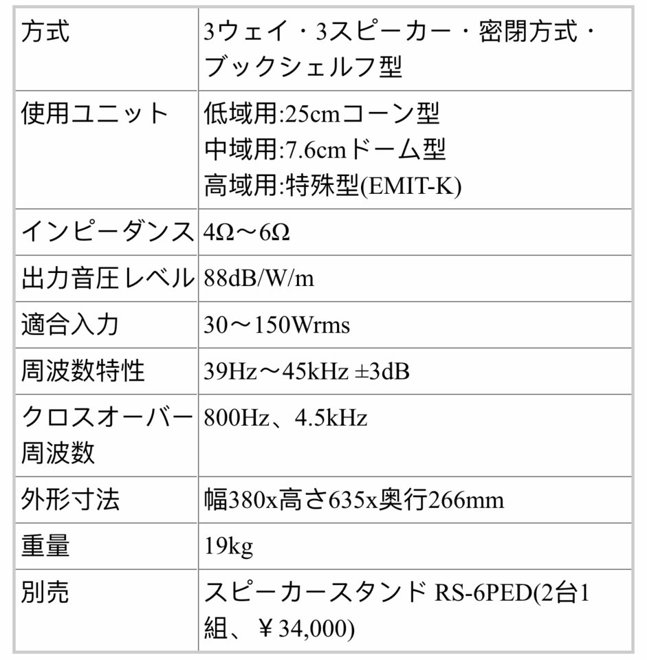

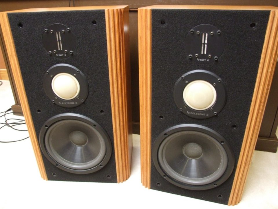

- Tình hình là e được tặng đôi loa infinity kappa 6 mà loay hoay chưa tìm được ampli phù hợp với em nó. - Thông số 30-150w. 88db. 4-6 ôm - đã thử qua onkyo a722/160 bass bùng bùng. pionerr sx 750 bass chưa được gọn lắm - Thông tin trên diễn dàn ít nói về em này. mong các bác chia sẽ với ạh. nhu cầu nhạc trữ tình bolero. nhạc asia

Con này muốn ngon độ đi bạn. Gỡ củ và phân tần ra. Đóng thùng ván hở . thay cặp bass 40 ngon vào..... Ampli cỏ 3-4 triêu oánh cũng thừa phê. Cái màng cao su của con bass kia cho vào cái thùng kín cộng hưởng khó mà hay đc
thank bác. nhưng e thích chất riêng của infinity ạh. nếu thay tụ loa bass tốt hơn không biết có khắc phục được ko vì em nghe có tiếng mid low trong loa bass. mà thằng này viền xốp bác ạh
Infiniti chả có chất gì riêng cả. Cái hay của nó nằm ở con treble ribbon và cặp mid dome. Nhưng con bass và cái thùng cộng hưởng lại dở nên ko hay. Mình độ loa kiểu này rồi nên mình biết. Độ như mình nói tốn hơn chục củ chỉ bằng tiền thay ampli thôi nhưng sẽ ra âm thanh của loa 100-200 củ đấy. Nếu ở hà nội rảnh qua tớ giao lưu nghe loa độ chế kk nghe xong sợ ko đứng dậy đc kkk
e ở tỉnh nên ngại mấy chuyện độ chế lắm bác ạh với lại ko có kinh nghiệm môn đó. nếu thay tụ đúng chỉ số loại zịn hơn có khắc phục được không a.
Ko thay đổi đc nhiều đâu. Cách tốt nhất có thể là mở nắp thùng loa ra. Mua xốp tiêu âm hình trứng hoặc tháp .... Hộp keo con chó phết và dán toàn bộ vách thùng và nắp sau càng kĩ càng tốt..... Ngon hơn ngay, bass tròn ngay

Lạy cụ. ! Giờ này còn zin với chả ko zin kkkk. Thay cái ampli có khi tốn thêm dăm bảy củ chưa chắc đã hay. Lúc bán cái loa đắt thêm 1-2 củ bõ gì. Đã ăn chơi là phải hay. Ko hay ko chơi. Kkk còn cái loa này độ dễ ẹc. Sợ ngon quá lại bán đc giá cao. Thiết kế loa cũ toàn bass viền cao su hoặc mút xốp , viền này đánh bass bị mờ ít chi tiết. Lại nhét vào cái thùng to cộng hưởng nên nó bị loãng ra... Thành lùng bùng.... Có thế thôi. Nếu loa của tôi tôi tháo củ bass dán lại thay viền mút xốp bằng vải xếp luôn. Hoặc ko tôi thay luôn củ bass và đóng lại thùng theo kiểu của tôi.
