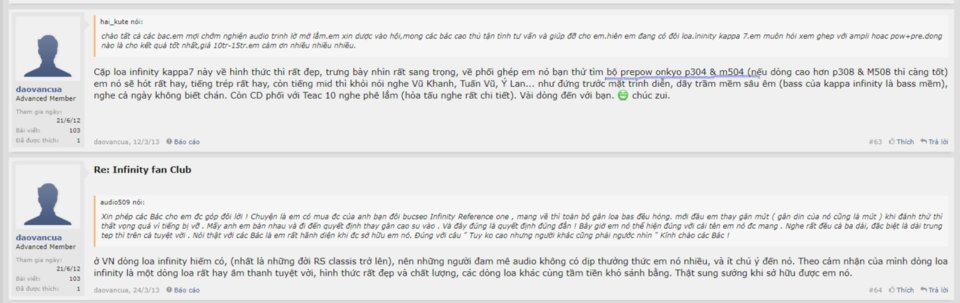

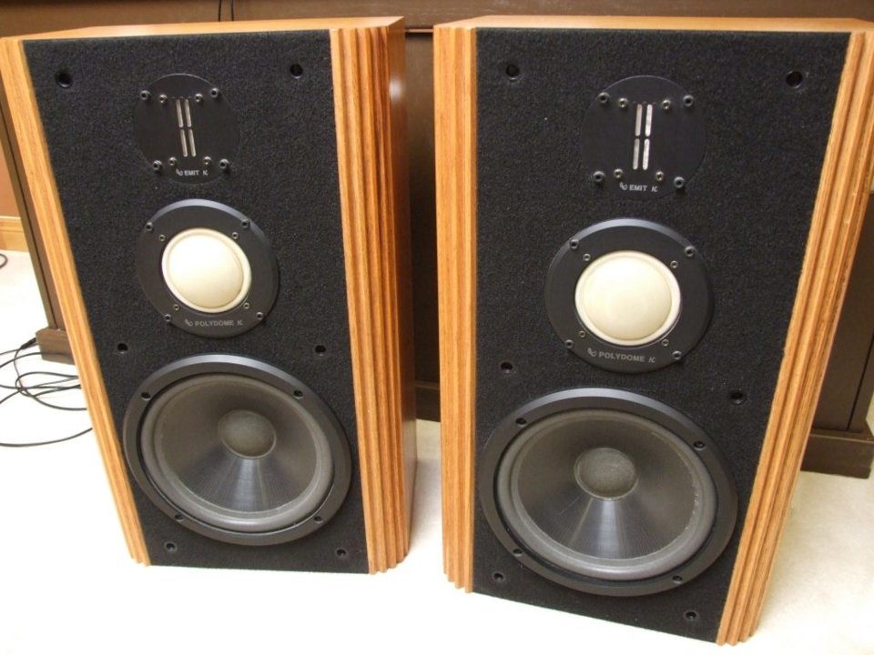

hj. thank bác ạh. e cũng đi mượn và ghép với bộ pre pow đó rùi ạh. cảm nhận vẫn không kiểm soát nổi tiếng bass ạh. em nghe thử với kappa 7 và mượn về ghép vs kappa 6 của em vẫn cho chất âm như nhau. dòng này mid treble rất dễ ghép. đọc bên 4rum ak thì nhìu ý kiến khuyên nên dùng ampli chạy mosfet và theo hướng dẫn của bác ở trên mod bông thùng loa lại. em đang orded mút tháp mà chưa thấy giao hàng để thử xem kết quả thế nào.
bác cũng có điều kiện mượn được nhiều ampli nhỉ , em cũng đang dùng kappa 7 , cũng chưa hài lòng nhưng k có điều kiện thử . Tính lấy pre pow về mà nghe bác nói vậy thì thôi vậy, thấy mấy shop test loa infinity hay ghép với đầu cd , ampli Denon nên cũng đang tính thử. Bác ở đâu , nếu được thì gặp bác để giao lưu nghe thử bộ của bác và của em.

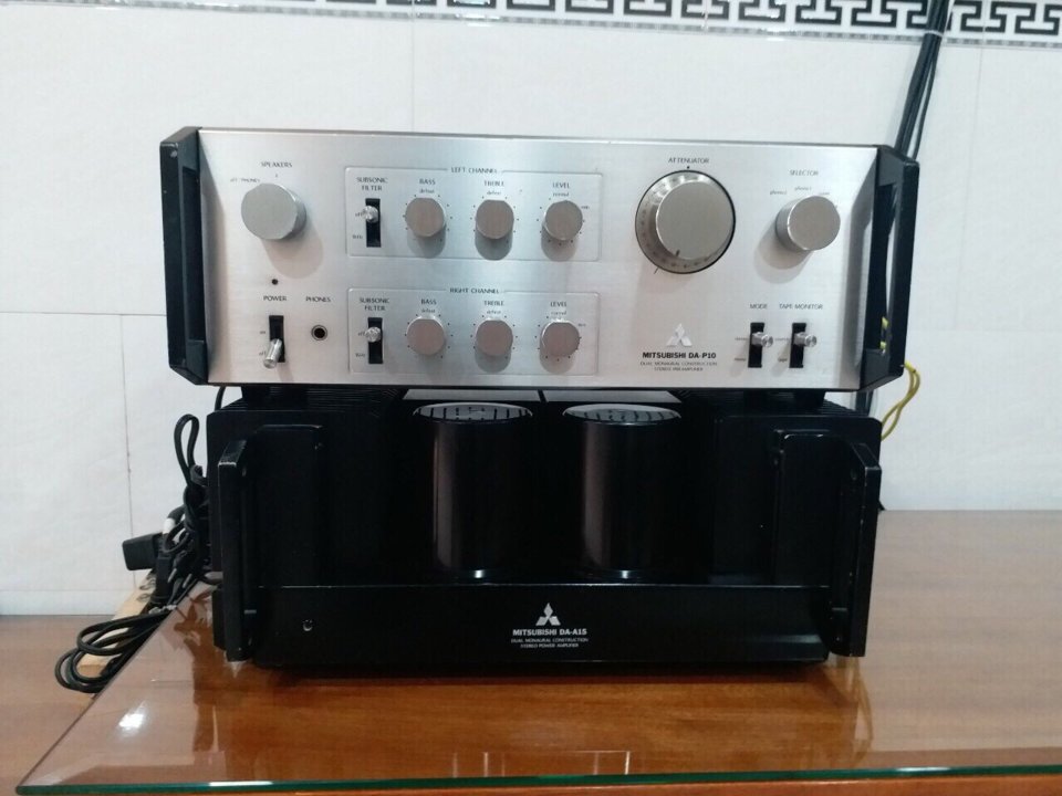

em ở tận an giang lận. ghép denon mình có thử vs 890d và denon 2000iv. cũng tạm ổn nhưng mình không thích tiếng denon nó cứng cứng khô khô nên không ưng lắm. đang ghép tạm bộ pre pow mitsubitshi p10 a15. cho ra chất tiếng tựa như accuphase p300 còn lăng tăng cái vụ tiếng bass của nó thui. có bài nghe gọn sâu có bài thì ùm ùm thử loa khác cùng bài thì ko bị chắc chắn là loa thui.
Trường hợp bị bài nọ bài kia thì 95% là mid ko khớp với bass khi cắt phân tần. Bass bị rối khúc giao nhau với mid. Cứ thử lót xốp xong rồi báo cáo mình bày cho tiếp

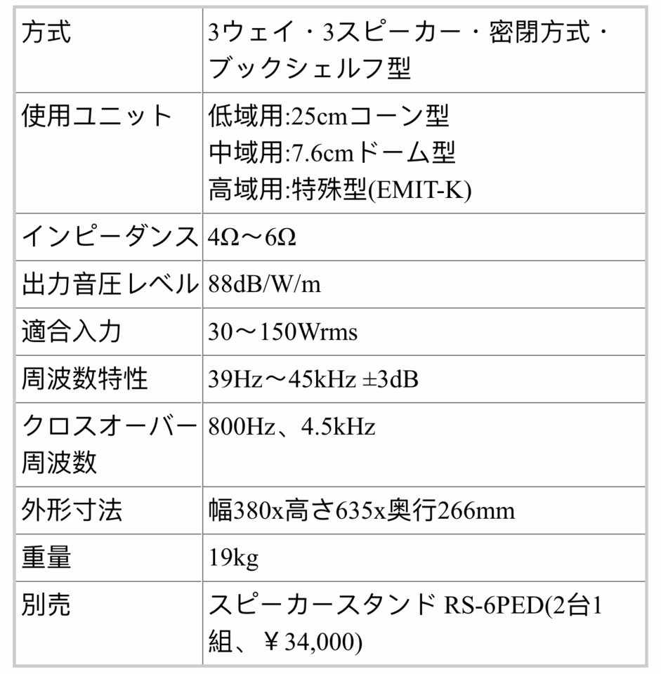

bạn mở link trên ra. loa bạn theo thiết kế là bass cắt với mid ở 800hz Bạn lắng nghe đoạn 800hz trên video nếu phía bass nó to hơn thì mua cái L-pad= biến trở đấu vào loa bass vặn nhỏ lại cho cân là ok. ko tim đc thì kiếm mấy con điện trở công suất = sứ nỗi tiếp vào loại 1 ohm, 2ohm con nào nghe ok thì để
