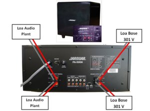

    Re: Cho mình hỏi cách đấu nối sub điện vào ampy Jarguar 506N
    Chào các pác trên diễn đàn. Mình có 1 em amply Jarguar PA-506N đã nối 2 cặp loa như hình đính kèm bên dưới. Mình mới sắm em sub điện Bose AM 1200 hàng Tàu, các bác cho mình hỏi em sub điện này đấu vào amply như thế nào cho hay và đồng pha với loa chính? Cám ơn các pác đã giúp đỡ!
  13. Thắng Việt
    Thắng Việt Advanced Member
    11/6/08
    2.529
    54
    Sub kết nối với 506N qua đường RCA line out của 506N bác nhé.
  14. eric_pham05
    eric_pham05 Approved Member
    24/5/09
    "RCA line out của 506N" là 2 lỗ bên trái (Line/L và Line/R) hay 2 lỗ ở giữa (REC/L và REC/R) ở phần Output trong hình đính kèm hả bác? Cám ơn bác!
  15. Thắng Việt
    11/6/08
    2.529
    54
    RCA line out của 506N là 2 lỗ bên trái (Line/L và Line/R) bác nhé, không cắm vào cổng rec out.
