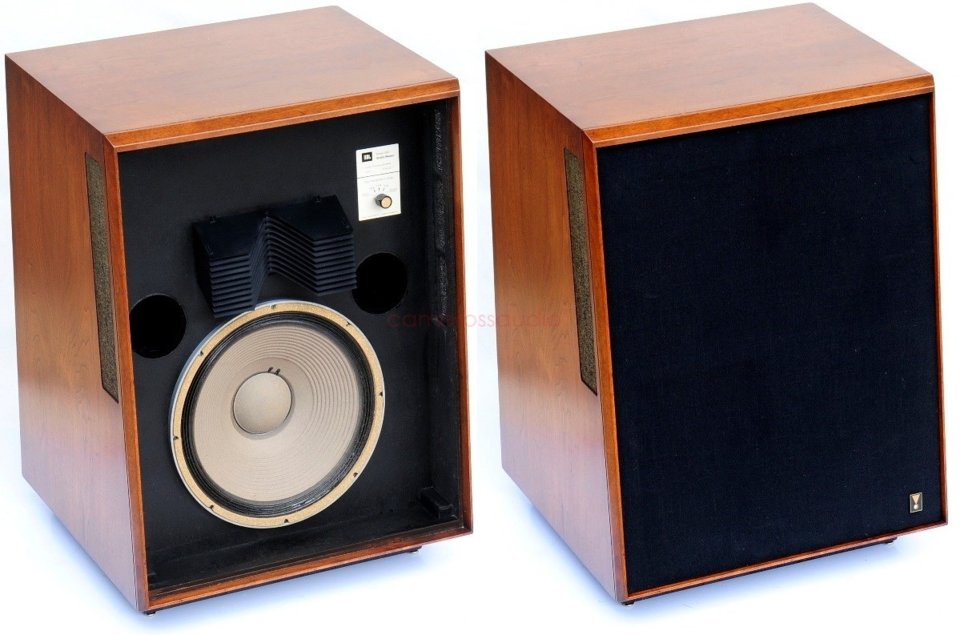

    Em đang tái nghiện, lần này thử em JBL 200. Cụ nào cao kiến đã qua dòng này cho em xin ít tư vấn ạ.
    Em chú trọng vào đồ bán dẫn, CD em đang có là Meridian rồi ạ.
    Em xin cảm ơn!

    Tôi cũng đang chơi cặp L200 Master (Alnico) này. Loa dễ ghép ampli vì độ nhạy cao, ampli bán dẫn nào cũng ra tiếng hết kể cả ampli cỏ Arcam đời cổ, ghép với bộ Linn đang có nghe cũng khá: tiếng thanh thoát, bass mềm và gọn. Hiện đang ghép với ampli đèn nghe ấm và khò khè hơn bán dẫn

    Thêm cặp 077 thì thành L300, đúng ko ạ ?

    Thêm 077 thì gần giống L300 thôi bạn ạ, vì phân tần khác đôi chút, củ bass cũng khác. Tuy nhiên L200 thêm Super Treble 077 hoặc 2405 là hợp lý và rất hợp.

    E nghĩ thêm 077 ngoài phân tần riêng cho 077 thì phải chỉnh lại phân tần zin l200 vì l200 nguyên bản chỉ có 2 đường tiếng nên củ kèn le85 sẽ cắt ở tần số rất cao sẽ chồng lên dải của 077

    Tôi mua thêm dây bạc của Dũng yes sir và đấu từ ampli qua 1 phân tần N7000 của JBL để chơi cặp treble này bác ạ. Cũng có bác khuyên lấy từ cầu High của JBL 200 rồi qua Lpad chơi với 2405
