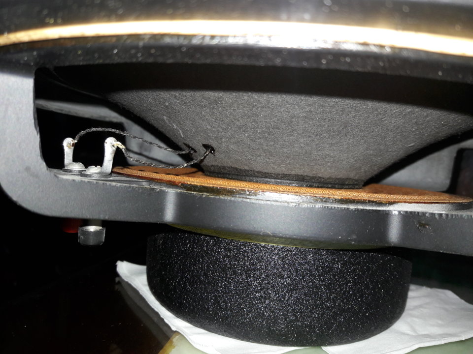

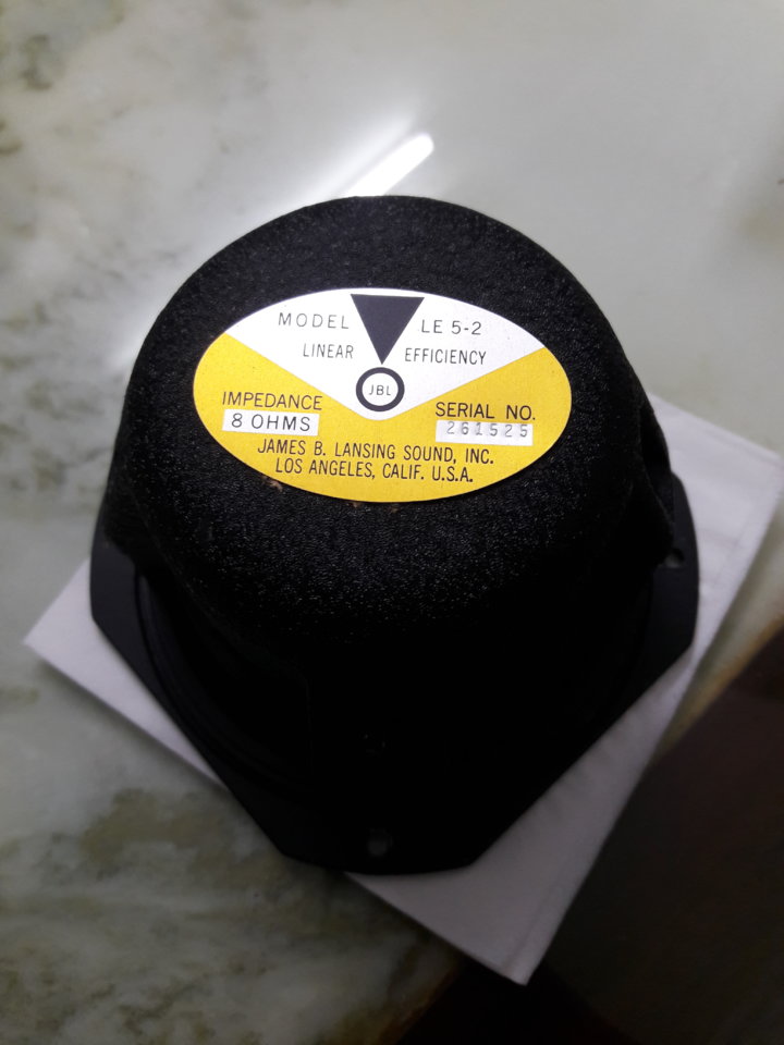

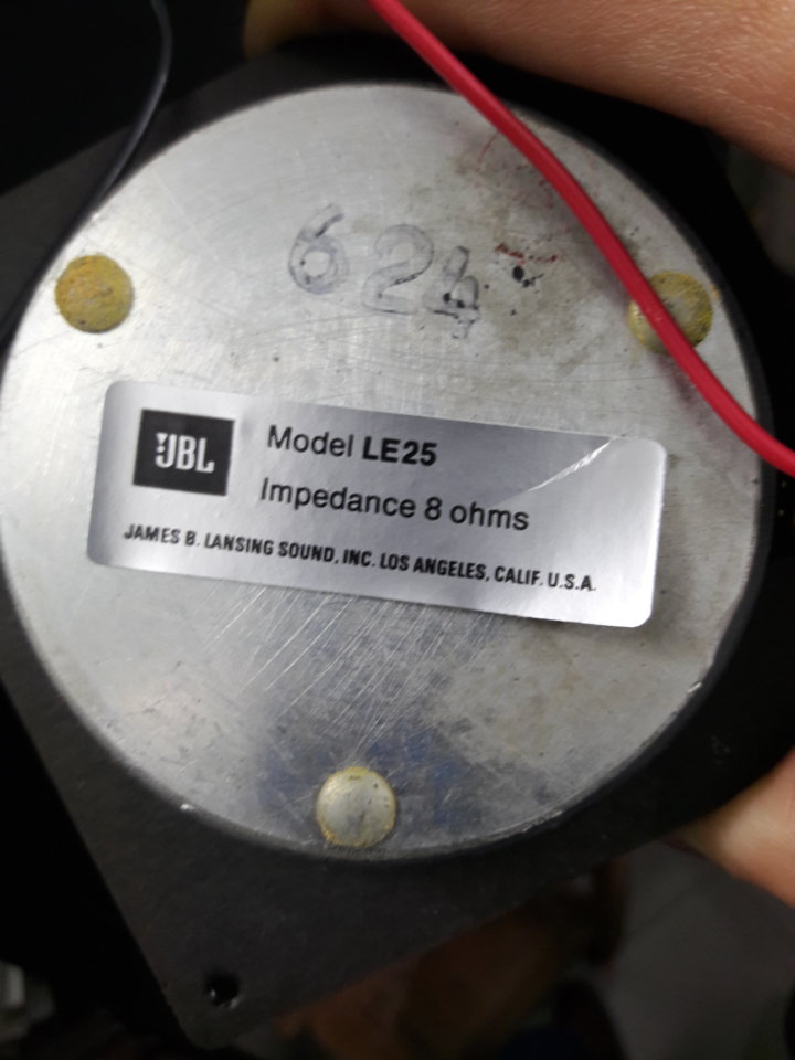

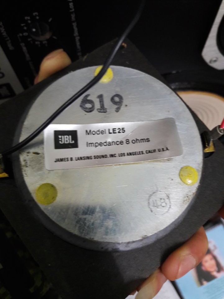

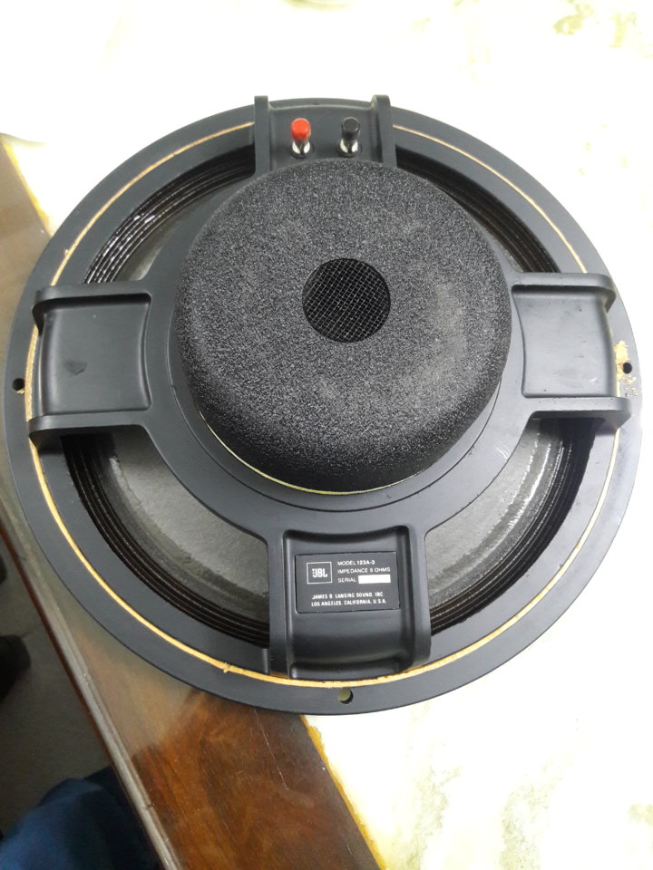

    Các bác thảo luận e cũng thấy hoang mang về phải tháo lun, vì mua chỗ cũng tin tưởng nên ko ktra từ đầu và cấu hình của loa e cũng ko rành nữa chỉ thấy mặt đẹp là bê. E vừa tháo các bác xem đúng đời của loa ko và nếu ko chuẩn e sẽ phản hồi lại chỗ bán ạ. Và cũng hết ngày rồi e ko bán nữa:). Tks các bác

    Nhìn củ Bass thì loa của bác ko phải của L100 Century

    Của bass của bác ký hiệu là 123A-3 vậy nó là bass của L100 thường rùi. Chia bùn nha :(

    Chỉ có củ bass là của l100 thường còn mid và tep là chuẩn bác ơi
    Mà giữa l100 thương va l100c chéo thì chỉ khác nhau củ bass còn củ mid va tep giống hệt nhau mà

    em nghĩ là không khác nhau lắm bác ạ (cùng nam châm anico). nhưng nói chung nếu là người mua thường sẽ có tâm lý chơi đồ zin và cặp loa của bác có thể nói là mất zin rồi ạ - nhất là dòng century nó mang giá trị sưu tầm là chính (chất lượng nó mang lại e nghĩ tầm dưới 20tr thui ạ lên trên 20tr thì nó đã mất hay đi rất nhiều rồi). cặp này bác bán cho ai nên nói rõ tình trạng để tránh hiểu lầm về sau hoặc tốt nhất là trả lại shop cho xong chuyện :)
