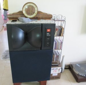

    Cảm ơn bác đã chia sẻ, em sẽ kiếm đèn về ghép với nó xem sao :) Hiện em đang dùng Musica để kéo em nó.

    Lại phải đóng guốc cho em nó rồi bác nhỉ ? Để trệt thế hỏng hết tiếng bas :D .

    Vâng, củ 2245H bác ạ, hên cái là phòng em cũng đủ không gian cho em nó hát :D
    @bác anhdung: Em đang cân nhắc nên dùng chân 10 cm hay 15 cm. Chắc phải dùng loại có bánh xe để di chuyển cho dễ, một mình em setup vần đuối quá.

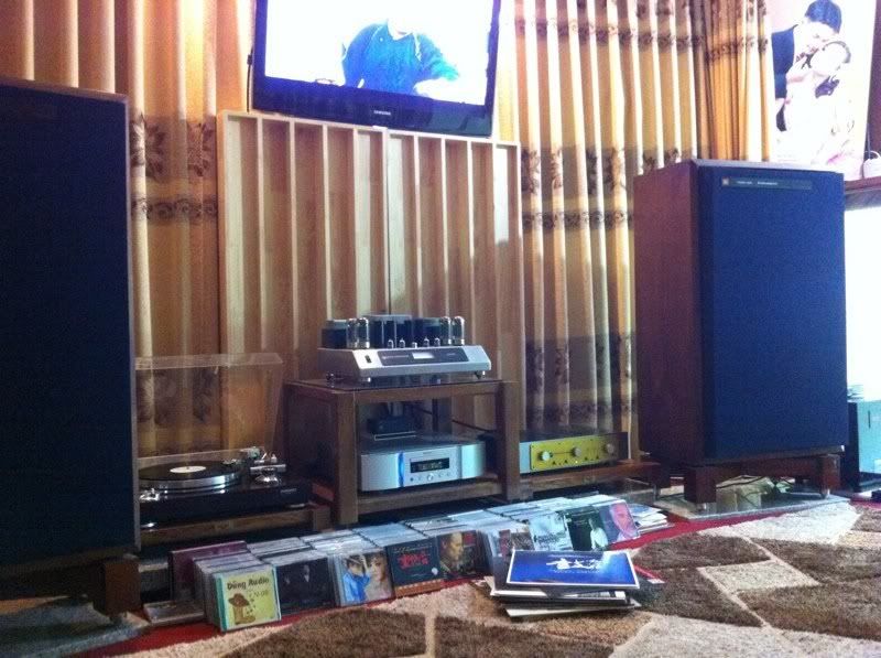

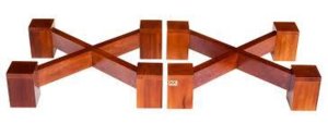

    Bác xem cặp chân ngày trước em làm cho 4343 nhé ( tổng cả chân đinh 15cm )[​IMG]

    Em sẽ đặt 12cm, cộng chân đinh thành 15cm như của bác Dũng là đẹp.

    Theo em, loa của bác làm cao lên 20cm đi. :)
    Kiểu chân như bác Dũng em cũng đang dùng, hơi bất tiện khi xê dịch, do 2 thanh gỗ bắt chéo, khi di chuyển loa, chân bị xô nên sẽ bị hiện tượng lệch chân gỗ với đáy loa.
    nếu bác dùng mẫu này thì nên có 1 tấm ván ốp mặt trên 4 chân để tăng cường độ chắc và ổn định cho chân; khi di chuyển chân không bị chuyển vị biến dạng không còn là chữ X chuẩn ban đầu. :)

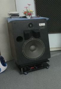

    Trước đây em cũng rất thích kiểu chân loa của bác anhdung nhưng nhà chỉ có hai vợ chồng và con nhỏ nên mỗi lần có việc phải dịch chuyển vệ sinh phòng ốc, dịch chuyển vị trí loa toàn phải nhờ mấy ông hàng xóm nên bất tiện quá.
    Thế là em ra ngoài cắt mấy tấm sắt tổng cộng là hơn 70kg về tự Diy, lúc đầu em làm cao tới 32cm nhưng phát hiện ra phải đứng lên nghe dải trên mới hay nên em giảm xuống từ từ, giờ còn lại tổng cộng 16cm tất tần tật.
    Tuy nó xấu nhưng rất tiện. :)

    Cảm ơn bác ADN, em cũng định sẽ gia cố 2 thanh gỗ ở mặt trước và mặt sau kệ, em sẽ làm bánh xe để di chuyển loa cho dễ. Vụ kệ bị xô em cũng có chút kinh nghiệm khi làm chân cho cặp 4333 :D

    Bác Dung ơi, khoảng cách 4344 với tường là quá gần, nếu còn bác dịch nên thêm 50cm nữa, bác để gần thế tiếng bass ko được tốt :D

    cặp loa này của bác Dũng là quá khứ rồi phải ko bác Dũng :).

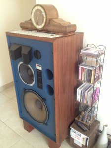

    Bác Hoàng nâng cấp chóng mặt quá. Thế nó k được ngồi lên cặp chân "da 4333 hồn L300" à?
    Chúc mừng bác nhé!

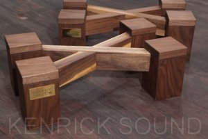

    Cái chân chữ X đó gốc là từ Kenrick sound... thì nó k sử dụng tấm nào trên mặt của 4 chân và cũng k xài bánh xe.
    Bản thân em thấy rằng với chân đinh thì ok, chứ có bánh xe thì em e nó k chắc chắn cái loa vì khi mở nhạc lớn thì sẽ có rung và chuyển động nhẹ, tất nhiên cái này rất nhỏ mình khó thấy. Nhưng do em suy luận ra thôi. Mà em nghĩ, sau 1 đôi lần điều chỉnh thì vị trí cũng đã fix cứng 1 chổ rồi, mấy khi xe dịch nữa đâu ạ.

    Cặp chân loa L300 của em thích là có thể tháo rời ra từng món một, kể cả bánh xe. Trọng lượng loa + chân loa là 99kg nó đè lên bốn cái bánh xe thì em không sợ ảnh hưởng tới âm trầm vì mấy khi mở volum quá 8h30 đâu, khi em làm có thiết kế 4 chân đinh inox 16mm 4 góc, thích thì tháo bánh xe thả 4 con đinh nhọn xuống, fix cứng lại là xong nhưng em cứ để lủng lẳng thế thôi. :)

    Thế em thấy còn hợp lý chớ em thà chấp nhận gọi nhờ mấy ông hàng xóm chứ không bao giờ chịu để loa nó đứng lên mấy cái bánh xe kia mà hát .đơn giản vì em thấy bất an .
