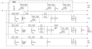

    Như hình này thì rỏ ràng chỉ có củ bass là đấu dây theo như đầu vào, còn mấy củ còn lại thì ngược hết. Hồi em coi mấy cái xover của L300 cũng vậy.
    Nhưng rỏ ràng cái xover này quan trọng lắm.
    Sẳn đây các bác cho em hỏi ae mình chơi mấy dòng vintage nhiều thì vấn đề nâng cấp xover và dây loa trong thùng như thế nào ạ, hiệu quả có đáng để đầu tư không? và các bác có biết chổ nào làm dịch vụ này không ạ?
