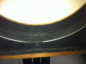

    Em vừa mua được cặp loa 4312A của một Bác chuyên đóng hàng từ Cam về, các củ loa đúng theo đời loa, keo ở viền loa bass vẫn còn ướt và chảy xuống dưới nhìn không được sạch sẽ lắm.
    Em vẫn băn khoăn và không biết tại sao lại như vậy?
    Em xin các bác giải thích giùm. Cám ơn các Bác.
    Em đính kèm hình để các bác tham khảo.

    Gân loa các đời này là gân vải xếp có tẩm 1 lớp keo dẻo trên bề mặt, sau nhiều năm để nó sẽ chảy tự nhiên xuống như hình đôi của Bác.
    E mua về thường hay lộn ngược lại cho phù hợp và dọn dẹp lại cho đẹp.

    Không ảnh hưởng gì đâu bác. Nhưng theo như hình bác đưa thì keo chảy như vậy là hơi nhiều. Em nghĩ lớp keo zin lâu ngày khô nên đã đc bác thợ tra lại lớp keo mới cho mềm ra. Chắc tra hơi quá tay. Ko ảnh hưởng gì đâu.
