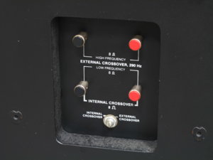

    Cháo các Bác fan club JBL, nhờ các Bác tư vấn giúp mình với:
    1/ Cọc loa JBL 4344 có 4 cọc, 2 cọc trên và 2 cọc dưới, phía dưới 4 cọc loa có một nút chỉnh, vậy mình muốn cắm giây loa biwire có được không? Có cần phải chỉnh gì k?.
    2/ Cọc loa zin không cắm được cable Loa càng cua, mình muốn thay cọc loa để cắm Càng cua thì làm thế nào?
    Cảm ơn các Bác nhiều!

    1. Cái nút xoay đó để cho bác chon cầu loa khi đấu BW, bác chon sao cho phù hợp,
    2. Để cắm dây cáng cua bác buộc phải thay 4 cọc loa khác,
    Vì ghét cái cọc loa đó mà em phải đổi sang 4344MKII , 4344 loa Pro mà cọc loa nhìn chán kinh :D

    Chào bác, theo như trong hình bác vặn qua trái là internal để đấu single-wire, vặn qua phải là external để đấu bi-wire. Còn vấn đề cắm dây càng cua nếu bác chịu khó thay 4 cọc loa thì tốt rồi ngoài ra bác có thể ra chợ mua bộ cọc nối đã hàn dây sẵn xài được cho càng cua và bắp chuối bác chỉ mua về cắm vô cọc loa cũ xài thôi.

    Bác chủ làm theo gợi ý của bác lyhung là đúng đấy. Mấy cái loa em đều được thay thế bằng cọc WBT, xiết êm tay, chắc cú.

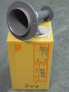

    Ý em nói JBL 4344 dùng horn 2307 (trong hình), mình có thể dùng horn khác tốt hơn và gắn củ 2425j vào. Em cũng vừa mua thêm horn Altec 511 gắn củ 2420 vào nghe cảm giác hay hơn nhiều.

    Em chỉ mua thêm horn chứ củ (driver) em giữ nguyên không thay đổi. Củ mid high cấu hình loa em là 2420, em đưa ra khỏi thùng gắn vào horn 511 là xong.
    Về phân tần, em hoàn toàn không can thiệp vào, giữ nguyên bản để sau này có đổi chác không bị chê là mất... nguyên bản :wink:
