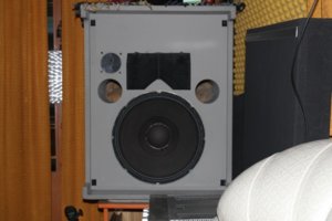

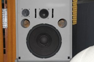

    Các fan´s JBL cho em hỏi chút tư vấn về cặp 4320 có 2 đời đúng ko ạ. Chả là em tính rước cặp này về nhưng 1 cặp viền ngoài củ bass mầu trắng, 1 cặp thì viền lại mầu đen (ý em nói cái viền ngoài chỗ bắt vít). Tuy nhiên, cả 2 chủ loa đều khẳng định là nguyên rin nên em thấy phân vân quá vì hàng ở xa ko có điều kiên xem trực tiếp.
    Tiện thể, bác nào chơi em này rồi thì cho em xin chút review, em nó chơi giao hưởng có hạp ko ạh. Em tính chuyển hướng sang chơi JBL mong các bác tư vấn nhiệt tình giúp em. Em cảm ơn cả nhà.

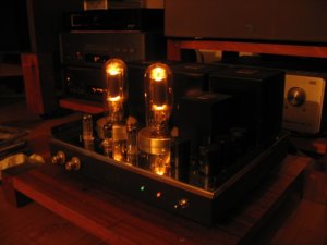

    Bác lovebasso cho em hỏi bác đang dùng amp gì để điều trị cặp jbl 4345 vậy, em đang bí quá, dùng amp công suất tiếng bass không đạt yêu cầu, chất âm không như mong đợi, em cũng mong đạt được tiếng khề khà, nhừa nhựa như các bác đang bình, xin các bác chỉ giáo tận tình, trình độ của em về đèn còn tệ lắm, thanks các bác nhiều!!!

    Chào bác, em đang dùng amp tube 211SE với biến thế Tango như trong hình, nguồn phát em dùng Eso D30-P30, ngoài ra còn cân chỉnh thêm bằng đèn đóm, dây tín hiệu và dây loa phù hợp để ra được cái chất âm theo ý thích bác ạ...

    Dạ em cũng có nghía qua trang này rồi, thấy thùng nó hơi khác nhưng củ bass thì vẫn là 2215B nên thấy lăn tăn quá.
    Cụ thể nó là hình này, nhờ bác GIABAO-AUDIO phán hộ em phát./ Tks bác trước ạ.

    Thanks bác lovebasso nhiều, bữa trc bạn em cho em mượn kit nhật có cấu hình tương tự như của bác, bóng TQ, em nghe thử cả tháng mà vẫn kg đạt dc tiếng bas mong muốn, có lẽ là do phòng nghe và dây rồi, mong có dịp dc gặp bác để dc bác tư vấn cụ thể, chúc bác và gia đình mạnh khoẻ, thành công

    Chuyện nhỏ mà bác. Trước mắt em nghĩ bác xem lại vị trí đặt loa, vị trí ngồi nghe xem sao, thử từng chút một sẽ loại bỏ dần các nguyên nhân khiến dải trầm chưa đạt. Phòng ốc cũng ảnh hưởng rất lớn, em setup rất nhiều chân voi theo tư vấn của ASC. Chúc bác sớm có chất âm như ý muốn từ cặp 4345 :D

    Viền nhún trắng là gin và đen thì đả thay lại , bác đả muốn chơi JBL thì lăn tăn chi viền nhún hả bác ?? Hầu hết các đời bass JBL củ đến thời điểm này đả tự hủy hay mục ,như viền nhún trắng của 2215 và một số đời khác thì không mục mà chai cứng hay nứt,bể ra thì có nghe tiếng bass được đâu mà muốn gin ???
    Nhìn qua hình em đánh giá thùng sơn lại ( vì nhìn mới quá :D ) viền bass hay cone đả thay từ nước ngoài vì keo xung quanh mủi và viền bần xung quanh loa rất xấu ( nếu thợ VN làm thì đẹp hơn nhiều ) Bác chỉ cần coi củ bass nước sơn còn đẹp không và củ kèn 2420 cặp diaphragms còn gin không là chơi được rồi và cặp này sau thích lên 3 đường tiếng dể hơn các đời khác.
    Mong bác chọn được cặp loa như ý.

    Có đời viền đen cũng viền zin đó bác hue analog

    Đen cũng có mà trắng thì cũng có luôn. Cặp thùng màu xám phía trên thì chắc chắn là đã Retouch lại rồi nhưng thợ chưa chăm chút kỹ vì mấy con vít phải sơn lại màu đen, bông lót thì dính đầy sơn, các miếng dán lưới bắn đinh không chuẩn. Phần phô nhất là cái Dust cap dán tệ quá mà dân Amatuer nhìn qua cũng biết ngay đồ dán lại.

    Mình chưa từng thấy JBL 2215 có viền nhún đen nhưng nếu đen là viền mút thì đến giờ này củng đả mục rả ra rồi.
    http://audio-heritage.jp/JBL/unit/2215.html
    http://www.lansingheritage.org/images/j ... /page1.jpg
    Bác ThanhVNS nói đúng thợ Tây so với thợ ta thì thua xa về khoảng " khéo tay " :D
