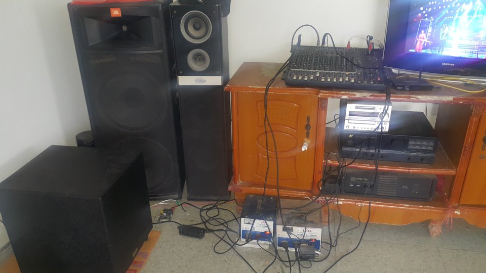

    Em có bộ này dùng để karaoke gia đình liệu có vấn đề lắm không các Bác? các Bác tư vấn giúp em giải pháp làm sao để dùng hay trong phòng 25m2( không tính cái qisheng) 20180220_075909.jpg

    thế hiện tại bác thấy đã ok chưa?

    Em vẫn thấy nó thế nào ấy chắc vì còn thiếu cái effect với cái eq nữa, nhưng không hiểu là nó có phù hợp để dùng trong karaoke gia đình không?(vẫn biết rằng dù thế nào cũng xong)

    theo em bác giải tán hết đám này giữ lại con SUB, mua 1 cục đẩy 4 kênh + vang số X5 bãi xịn hoặc SISO 1080M + 1 cặp loa bãi xịn bass 30 treb kèn nữa là ok, ca hết xảy mà lại ko đâu đầu

    phòng có 25m2 mà bác dùng loa to quá cơ, loa phù hợp thôi bác nhé ! Nếu để em thay đổi lại thiết kế cho phù hợp thì 2 đôi loa mới 3way bass 25 , sub bác có rồi thì thôi, một main 4 kênh công suất phù hợp 350W một kênh vang số L9 Pro hát hay luôn bác, âm nhạc nhẹ nhàng ko bị tra tấn lỗ tai

    Em lại không có điều kiện để thay đổi nên em muốn thêm cái EQ thì liệu có khả quan không Bác?

    vậy thì làm con vang số X5 bãi xịn hoặc BFaudio 306+ đi bác tầm 2,5tr rồi về kết nối lấy 2 đường từ vang số echo và revb đưa lên bàn mixer
    con x5 này chống hú khá tốt và effect rất bắt mic nên ca hát sẽ thoải mái hơn nhiều so với effect có sẵn của con mixer bác đang dùng

    Bác thay đổi vậy vẫn tốn tiền, em tính kinh tế trong 10 năm sử dụng cho bác, Một main 4 kênh- vang số l9 pro- nếu muốn hay hơn thêm driver rack DBX nữa vậy thôi, tổng chi phí ước tính khoảng tầm 50- 65tr thôi bác

    còn hơn là bác mất mỗi lần một ít tiền mua cái này cái nọ, nếu loa jbl của bác là hàng chính hãng em lấy lại cho bác giá hợp lý luôn lo gì bác

    Em chỉ mua dùng ở nhà thôi, vì trước em nhờ chú em cũng làm âm thanh sự kiện lấy hộ nên giờ có thế nào dùng thế thôi chứ không có điều kiện để đổi.

    Bác dùng ở nhà mà bác chơi bộ loa ngoài trời để nghe trong nhà thì không phải nhẽ rồi bác ạ !
