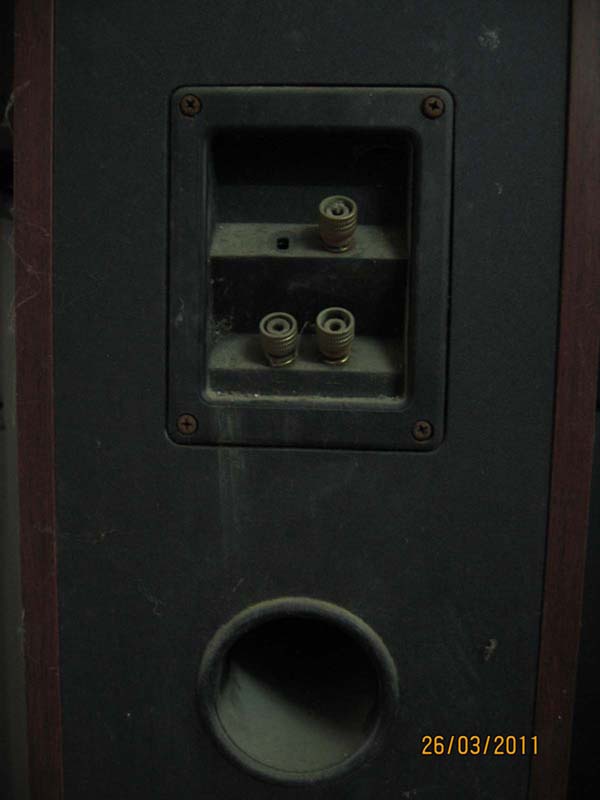

    Chả là loa nhà e bị khuyết mất 1 cái vít như trong hình. E ở HN mà ko biết mua cái này ở đâu.
    Đồng thời nhờ các bác chỉ e cách nối 2 hàng vít kia với nhau với.
    E xin cảm ơn!

    Bác ra chợ trời chọn 1 cái giống như thế, màu đen về lắp vào hàn dây phía trong
    2 hàng cọc loa thì nối 1 cái trên 1 cái dưới cùng màu đánh 1 cặp dây loa , đánh 2 dây loa thì không cần nối gì cả

    E lượn lên chợ giời rồi nhưng hỏi cọc loa (h mới biết tên gọi ) các thím bảo không có mới đau chứ.
    Mà bác cho e hỏi cái để nối hai hàng "cọc loa" thì gọi là cái j để lên chợ e còn biết đường hỏi?

    Từ phố Huế rẽ vào ngõ Thịnh Yên bác đi qua chỗ rẽ vào bệnh viện Bưu Điện, nhìn tay phải sẽ thấy mấy hàng bán củ loa, vào hỏi đó cọc loa loại bắt vào loa, thế nào cũng có, muốn mua cả panel luôn cũng có.Hoặc cạnh đó máy hàng bán dây dợ linh tinh cũng có.
    Bác mua luôn cả bộ 8 cái về thay luôn cho đồng bộ :mrgreen:

    Bác hiểu thế không đúng rồi
    Ý bác kia là mua cả vỉ cả tấm cũng có chứ k phải 1 hay 2 cọc loa
    Cái nối 2 hàng cọc loa là Cầu loa chứ bác, mà sao phải cầu kỳ thế, k có thì lấy dây đồng cũng được mà bác
