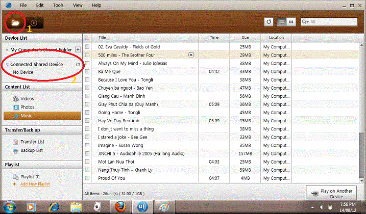

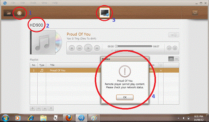

  9. owen
    owen Advanced Member
    6/1/06
    282
    Lọ mọ, em kết nối máy tính với HD900B nhưng chỉ HD dùng được My Computer's share folder của All Share. ý em là HD play file của máy tính được còn khi trong All Share thì bị lỗi như hình em kèm theo...
