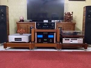

    Mình đang dùng phono Line Magnetic LP-33 các hình trên là mình thử cách nó xa khỏi con pre vì sợ bị nhiễu từ BA nguồn của pre

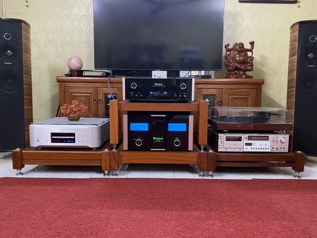

    Sắp đặt như này vẫn dính chưởng nhiễu như thường nhé các bác dù đã lắp đặt mass đất và tăng cường xả mass bằng ground box,

    Đẹp và hoành tráng quá!
