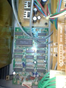

    các bác cho em hỏi: Em có 1 con ampli 506n vang rời ( có vỉ màu xanh chi chít IC ). Bác vubaduy nói là mạch vang rời phải có IC Toshiba hoặc saken nhưng của em con IC to nhất trên mạch vang rời lại là goldstar. các Ic con con khác của Motorola. Mặt khác em mua của người quen gần nhà mà lại được bảo đảm là hàng zin 100% (mà nói thẳng khó mà y lệch em được). Vậy của em là fake hay là sx tại nước thứ 3.em post hình lên các bác Thắng Việt, vubaduy và anh em giúp em với.

    Sanken và toshiba là sò công suất bác ạ, còn ic to ở vỉ vang rời là goldstar thì đúng rồi. Và đúng thế thì là hàng xịn đấy

    IC to nhất trên mạch vang rời có thể là Goldstar hoặc đích danh Suhyoung đều là mạch vang rời xịn luôn, bác yên tâm mà sài.
    Mạch vang rời của em có 1 chữ Suhyoung :)
  17. cunt
    cunt Advanced Member
    21/9/12
    236
    chuẩn không cần chỉnh bác post cái hình lên cho em nhòm tí
  18. Thắng Việt
    Thắng Việt Advanced Member
    11/6/08
    2.531
    55

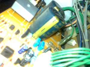

    Chịu khó nhìn hộ kỹ tý nhé, hình chụp bằng mobile nên hơi rung chút. :lol:

    Cái em nói là sò sanken và toshiba ko phải ic bác ạ. Còn về vang rời thì như bác Phước và bác Thắng nói đúng đấy ạ. Con ic to ở vỉ vang rời có thế là goldstar hay Suhyoung. Bác nên chụp ảnh tổng thế em 506N để các bác trên này đánh giá chính xác và yên tâm dùng bởi vì kể cả hàng liên doanh vn hay lắp ráp ở nước khác cũng rất nhiều dùng ic này. cũng ko tránh đc những trường hợp người bán cao tay độ vang này vào 1 con 506N hàng TQ... Hàng độ vang bây giờ rất nhiều, đến thợ còn mua nhầm nữa. em nghĩ các bác HP hiểu rõ nhất điều này. còn về zin 100% thì bất kể ampli lắp ráp ở nước nào cũng đều là zin 100% đấy bác. Còn theo như bác nói thì mua của người quen, lại đc đảm bảo và đáng tin rồi thì cứ yên tâm dùng thôi ạ. Còn nếu bác chưa tin vào người bán hay ko hài lòng về chất âm ampli mang lại thì bác nên chụp ảnh tổng thể mặt trước, mặt sau, tản nhiệt, vỉ mạch để các bác trên này đánh giá chính xác hơn.

    @cunt: show sót cặp tụ xịn xanh đen :)
