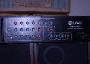

    *Anh chuyển về VN mấy trăm cái 203N nhưng ở nhà anh đang dùng cái LiVe, loại này chạy sò sắt tiếng nghe ấm lắm, đi mua hàng cả ngày về mệt, hơi đâu mà hát thỉnh thoảng mở nhạc lên nghe cũng thấy hay.
    -Ơ!!! Em nghĩ là jarquar tiếng ấm chứ anh?
    *Ối trời!!! Mấy cái ampli karaoke bèo này ai mà ngồi để thẩm định cái này ấm hơn hay cái kia ấm hơn, anh thấy trả khác nhau gì cả. Chẳng qoa là dân mình cứ nghe ai nói cái nào tốt thì cứ cắm đầu vào mua, kiểu như tivi thì phải SONY còn loa thì phải loa BOSE, âm li thì pioneer.....Giờ thì Jarquar thế thôi.

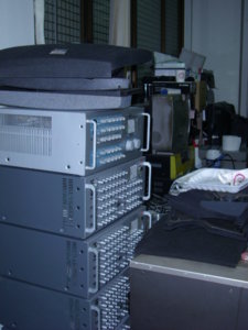

    Hồi III. Test Ampli quy mô lớn
    Rút điếu thuốc lên châm tôi kéo một hơi thật dài như làm giảm bớt cái se lạnh và sự ồn ào của chợ Tông, tôi ngẫm nghĩ lời ông lái buôn hồi này nói "Trả ai ngồi thẩm định mấy cái âm li bèo này cả". Vâng, trả có ai ngồi để thẩm định nên cũng trả ai biết được cái nào hay, cái nào dở, những loại hàng âm thanh cao cấp thì được các tạp chí review thẩm định, còn lại những loại hàng siêu phổ thông này thì chất lượng lại được chính những người bán hàng đặt ra. Bởi thực chất, tâm lý người đi mua hàng bị người bán hàng chi phối và tác động rất lớn. Trong tôi bắt đầu nảy sinh mâu thuẫn, vì chính tôi cũng bị ám ảnh bởi cái tên Jarquar 203N! Nó tốt thật không hay chỉ là những chiêu maketing? Tôi muốn ngồi thẩm định mấy cái âm li bèo này để dứt bỏ cái mâu thuẫn đó.
    Bước đến cửa nhà Ga thì điếu thuốc cũng vừa tàn, chợt nhớ mấy năm về trước tôi đi làm phóng sự về đồ audio ở yongsan có biết một tiệm bán đồ ka hát rất lớn, ông chủ ở đây rất thân thiện. Nghĩ đến đây, tôi vẫy ngay môt chiếc taxi chạy về yongsan. Mấy năm kô lên đây bây giờ tiệm karaoke mở rộng thêm và kinh doanh với quy mô rất lớn. Vừa vào đến tiệm là cả một rừng đồ ka hát, các loại âm li, đầu phát, loa được bày bán. Ở góc kia là một đống ampli Jarquar cũ sếp chồng lên nhau, tôi tò mò đến gần xem xét đống Jarquar thì được người bán hàng nói "Hàng này đã bán rồi", tôi trở ra xem mấy hiệu khác thì ông chủ tiệm đi đâu vừa về. Có lẽ tiếp xúc với người VN nhiều nên gặp tôi ông chủ hỏi ngay "Anh là người VN à"? Tôi trình bày lại câu chuyện thì ông chủ nhớ ra mấy năm về trước có biết tôi là phóng viên. Dẫn tôi đi thăm toàn bộ cửa hàng, ông chủ dừng lại đống âm li jarquar được xếp rất cao ở một góc phòng kế bên và bắt đầu câu chuyện.
    -Anh thấy không. Đống âm li này là của một khách hàng người Việt, họ đến đây đặt mua tất cả những chiếc âm li Jarquar cũ đấy!
    *Dạ thưa ông, tôi cũng vừa ở khu chợ Dongdaemun về đây, ở trên đó cũng có rất nhiều người Việt hỏi mua am li Jarquar. Tôi về đây để tìm hiểu thêm về thương hiệu này.
    - À, mời anh ngồi xuống đây!
    *Dạ thưa ông, người HQ nghĩ gì về thương hiệu Jarquar này ạ?
    -Thực ra thì cái tên Jarquar là rất nhỏ bé ở HQ, tôi cũng không thể biết được có bao nhiêu người HQ biết đến cái tên này, nhưng tôi đoán là số người biết rất ít, cá nhân tôi nghĩ thuơng hiệu JarQuar(JQ) cũng bình thường như những thuơng hiệu khác.
    *Theo tôi thấy thì ngành công nghiệp giải trí ở HQ rất phát triển, một trong những sản phẩm của ngành giải trí là karaoke, tôi nghĩ người HQ sẽ phải biết rõ chứ.
    -Anh có hay đi hát karaoke không? Anh thấy đấy, người HQ không bao giờ mua sắm dàn máy karaoke để giải trí ở nhà, mỗi khi cần giải trí, họ ra tiệm để hát. Cho nên, họ hát bằng cái gì, hay hay dở họ không cần để ý đến miễn là chủ tiệm phục vụ tốt và nhạc to là được.
    *Vậy là chỉ một bộ phận rất nhỏ ở HQ biết đến các thuơng hiệu này! Thưa ông khi mua họ thường chọn những thuơng hiệu nào?
    -Vấn đề này lại phụ thuộc vào chế độ hậu mãi của nhà sản xuất, hiện nay có hai nhà cung cấp gần như độc quyền về đầu phát karaoke đó là Kumyeng và Taijin Media, hai nhà cung cấp này cạnh tranh rất quyết liệt vì thế mà người mua thường hay lựa chọn hai thuơng hiệu này.
    *Theo tôi thấy thì hai hãng này chuyên về đầu phát karaoke, chưa thấy các sản phẩm ampli.
    -Đúng vậy, trước đây khi chúng tôi lắp đặt một hệ thống karaoke thường phải chọn nhà cung cấp ampli, nhưng mấy năm gần đây, hai hãng này cũng đã sản xuất cả ampli, loa và các thiết bị phụ trợ khác. Cho nên khi khách hàng cần lắp đặt, họ chỉ cần tìm nhà cung cấp nào có chế độ sau bán hàng tốt hơn là họ mua.
    *Tôi thấy rất nhiều các thuơng hiệu ampli khác ngoài ba thuơng hiệu Kumyoung,Taijin,Jarquar, vậy các thuơng hiệu kia thì thế nào thưa ông.
    -Trước đây khi ngành công ghiệp giải trí ở HQ bùng nổ, có rất nhiều công ty đã sản xuất ampli và các thiết bị phục vụ cho ngành này, nhưng hướng phát triển của riêng sản phẩm karaoke lại đi theo một lối rẽ khác, lúc đó họ nghĩ mỗi cá nhân hay nhiều nhất là một gia đình sẽ có một bộ dàn máy hát karaoke. Nhưng anh thấy đấy, thực tế đã không như vậy cho nên hiện nay chỉ còn lại vài hãng vẫn còn sản xuất mặt hàng này.
    *Chất lượng của các thương hiệu này ra sao thưa ông?
    -Về cơ bản thì giống nhau hết, mỗi nhà sản suất họ chỉ điều chỉnh riêng về phần trộn echo, còn lại phần công xuất hay các linh kiện thì hầu như là cùng một nhà cung cấp. Tôi thấy chất lượng âm thanh thì như nhau còn về echo thì tùy vào giọng hát của mỗi người.
    *Thưa ông, người Việt Nam rất ưa thích ampli Jarquar, Lý do tại sao họ lại chọn thương hiệu này?
    -Tôi cũng không biết nữa nhưng có một ý kiến thế này, SUHYOUNG là một công ty sản xuất đồ âm thanh karaoke rất sớm ở HQ, có thể nói là người đi đầu trong lãnh vực này, khi có sự góp mặt của các hãng khác thì SUHYOUNG đã đứng vững trên thương trường, một sản phẩm đã có chỗ đứng trên thị trường thì việc tiếp cận khách hàng là rất dễ. Có thể là người VN đã tiếp xúc với các sản phẩm của SUHYOUNG từ rất sớm nên họ đặt sự tin tưởng vào thương hiệu này.
    *Là một người đi đầu trong lãnh vực này, bây giờ SUHYOUNG thế nào thưa ông.
    -Các sản phẩm ampli karaoke ở HQ hiện nay đã bão hòa, tất cả những sản phẩm của các hãng còn sản xuất đều đã có chỗ đứng trên thị trường, cộng với sự lớn mạnh của các công ty như kumyoung và Taijin thì vai trò của SUHYOUNG không còn được mặn mà như trước, thay vào đó là nhiều sự lựa chọn khác. Tuy nhiên SUHYOUNG vẫn đang sản xuất các mặt hàng này.
    *Cũng là người Việt Nam, không phải riêng cá nhân tôi mà rất nhiều người khác cảm thấy sản phẩm của Suhyoung tốt hơn?
    -Anh đi theo tôi! Đây, anh thấy đấy! Người HQ chúng tôi thì không suy nghĩ như vậy. Anh có thể kiểm tra hết chỗ ampli này xong anh sẽ suy nghĩ khác. Còn đây là bàn kiểm tra của chúng tôi, anh xem là những ampli gì?
    *Dạ vâng thưa ông. Tôi muốn chụp vài bức hình và muốn nghe thử mấy cái ampli này.
    -Hôm nay anh đến rất muộn, anh có thể chụp ảnh còn nghe thử thì hẹn anh hôm khác.
    * Vâng cám ơn ông nhiều, ngày mai tôi sẽ tới.
    Tôi mở cặp lấy chiếc máy ảnh còi ra chụp vài pô. Chỉ tiếc là ko còn đủ thời gian để tôi ngồi nghe thử tất cả những chiếc ampli kia. Nhưng không sao, ngày mai tôi lại tới.................!

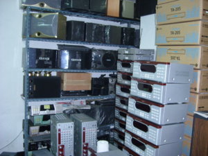

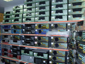

    Ngày hôm sau tôi đã có mặt rất sớm ở tiệm. Nhìn đống ampli Jaquar cao ngất đủ các loại model cũ mới, tôi xin ý kiến ông chủ và bắt tay vào việc. Được sự chuẩn bị của một chú bán hàng, không lâu sau tôi đã chuẩn bị xong một sân khấu nhỏ cùng 2 cặp loa và micro để test. Sắp xếp lại đống ampli tôi chọn ra vài model tiêu biểu của Jarquar và một số sản phẩm của các hãng Kumyeng, TaiJin, Provoice, Live, Sonata để làm sản phẩm tham chiếu.
    Hì hục, rút ra tra vào, tháo vỏ chụp ảnh, sau gần 5 tiếng đồng hồ, toàn bộ số ampli (khoảng 12 cái) đã được test xong với các tiêu chí sau.

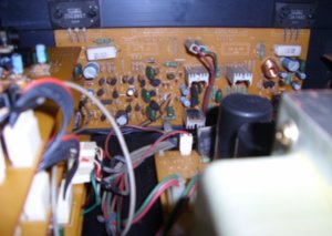

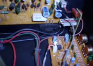

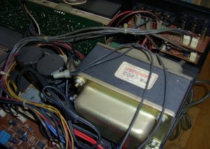

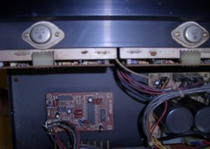

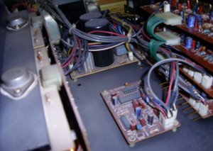

    Đầu tiên là sản phẩm của Jarquar có tên model là PA-203A.
    -Để các nút điều chỉnh âm sắc về chế độ cân bằng, 203A trình diễn nhạc stereo khá ấn tượng, chất âm ấm và mộc ở cả 3 dải âm, khi volume được đưa lên cao, 203A thể hiện rất tốt khi loa không có dấu hiệu lùng bùng, tiếng bas vẫn giữ được nhịp vả dải cao không chói. (7 điểm)
    -Lợi thế của dải âm ấm và mộc lại là một chút nhược điểm cho phần trộn echo, 203A thể hiện phần echo không được tuơi sáng, có thể nói là hơi bí, thang điều trỉnh echo hơi chậm. Bù lại 203A thể hiện một giọng hát ấm áp truyền cảm. (5 điểm)
    -Khi thực thi Karaoke, 203A trình diễn rất tốt, tạp âm hầu như không có ở mức volume số 4, một vài tạp âm ù sì bắt đầu xuất hiện khi volume được đưa lên con số 7. (6 điểm)
    -Thật bất ngờ khi tháo vỏ máy ra. 203A được tích hợp khá nhiều linh kiện đỉnh của một ampli bình dân, phần công xuất được chạy bởi 2 cặp sò của hãng Hitachi, bộ nguồn EI và 2 tụ lọc nguồn lớn của hãng Korea Chemicon. Tầng trộn echo được gắn các chíp của hãng JRC cùng nhiều điện trở chất lượng cao. (7 điểm)
    Mặc dù thể hiện stereo rất có hồn nhưng 203A thiếu đi sự mạnh mẽ tuơi sáng của một ampli karaoke, thang trộn echo hơi chậm nhưng bù lại là sự dễ kiểm soát khi điều chỉnh. Linh kiện rất tốt cùng với tạp âm ở mức thấp, 203A rất phù hợp cho một dàn máy bình dân đa năng. (6 điểm)

    PA-203A =======================Tiếp

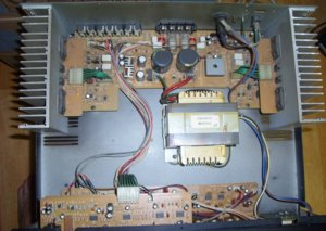

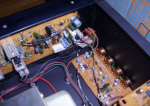

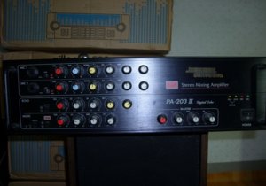

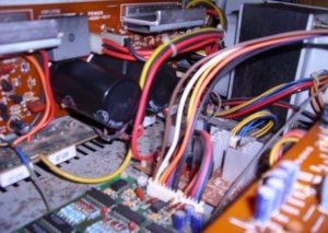

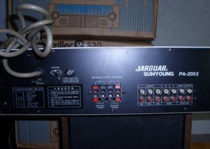

    Nhân vật kế tiếp là JQ PA-203III.
    -Với 203III, khả năng trình diễn stereo rất ấn tượng với một tông nhạc thiên sáng và có tiết tấu hơi nhanh, khi bật nút 3S lên, 203III thể hiện một không gian âm nhạc rộng mở. Với công xuất khá lớn 203III có thể kéo 2 cặp loa mà không "hụt hơi", khả năng xử lý ở những đoạn nhạc nhanh rất tốt. Khi được đấu với 4 loa, volume đưa lên cao, 203III vẫn hiên ngang trình diễn với một chất âm khỏe mạnh và dứt khoát. (7 điểm)
    -Đã được tích hợp echo Digital, 203III có thang chỉnh echo mượt hơn 203A, các nút chỉnh âm sắc nhạy bén hơn và tần số chỉnh được mở rộng hơn. Tuy nhiên khi điều chỉnh echo, các tần số đuợc mở rộng nên việc kiểm soát 203III có đôi chút phức tạp hơn, bù lại 203III cho một chất giọng thanh thát, gọn gàng.(6 điểm)
    -Tạp âm của 203III đã suất hiện ở mức volume số 5 khi bật nút 3S, cộng với phần echo Digital nên khả năng bắt âm từ micro nhạy bén hơn nên khi volum lên cao 203III hay xuất hiện những tiếng xì, ở khoảng cách cho phép đôi khi xuất hiện tiếng hú. (5 điểm)
    -Khác với 203A, 203III chỉ được tích hợp một dàn linh kiện tiêu chuẩn, vẫn là bộ biến áp EI và cặp tụ lọc Samhwa cùng với bộ công xuất với 2 cặp sò Mos Fet của hãng Sanken có mã 2SA1215 và 2SC2921. Nhưng 203III thiếu vắng hoàn toàn những con chíp xử lý echo của hãng JRC , thay vào đó là dàn chíp xử lý có tên KIA. (6 điểm)
    Với một thân hình nhỏ gọn nhưng mang trong mình một công lực khá lớn, 203III rất phù hợp cho những buổi biểu diễn quần chúng. Với chất âm thiên sáng và tiết tấu nhanh, ở chế độ 3S không gian âm nhạc được mở rộng , 203III hoàn toàn cho một tông nhạc mạnh mẽ mà vui tươi. (6 điểm)

    203III ===============================
  20. hung28
    hung28 Advanced Member
    18/7/06
    153
    Bác AudioTo ơi, hình như 203III vẫn dùng echo analog, 203A cũng vậy,
    Một số amly Jarguar dùng echo Digital như: 203D, 203Gold, 303Gold, 506N, 506S,....
    Topic này của bác AudioTo rất hay, các bác cho ý kiến tiếp nhé để topic này thêm sinh động,

    -Khi trình diễn karaoke, tạp âm của SA-9200 hầu như không suất hiện ở mức volume số 7, ở mức volume này toàn bộ nhạc nền được thể hiện một cách nhuần nhuyễn mà ko có bất cứ một gợn ù sì nào. (7 điểm)
    -Thật là ngưỡng mộ cho bất cứ ai khi mở vỏ máy ra, SA-9200 được tích hợp khá nhiều linh kiện của một sản phẩm audio đẳng cấp, hai mạnh công xuất được thiết kế riêng trên 2 PCB, gắn trên đó là 2 cặp sò MOS FET cùng nhiều tụ điện của hãng Rubycon danh tiếng, càng ngỡ ngàng hơn khi thấy toàn bộ các tụ điện Rubycon suất hiện ở toàn bộ các mạch echo và thậm trí là cả ở mạch nguồn. Echo được điều khiển bởi các chíp xử lý của hãng JRC, biến áp nguồn EI rất lớn cùng cặp tụ lọc của hãng Korea Chemicon.(8 điểm)
    Thật gần đúng như cái tên Provoice nếu như phần echo của SA-9200 khá hơn một chút nữa. Với khả năng trình diễn stereo suất sắc, mang một chất âm mạnh mẽ và thanh thoát, cùng với dàn linh kiện khủng, SA-9200 rất phù hợp cho một bộ dàn nghe nhạc bình dân tốt kèm theo chức năng karaoke ở mức chấp nhận được. (6,5 điểm)

    LIVE PA-2200A Nàng công chúa ngủ trong rừng.
    Mang một vẻ đẹp thầm kín, chất âm nhẹ nhàng bay bổng, linh kiện khủng bố đó là cảm nhận ban đầu về LIVE PA-2200A.
    -Thật tuyệt vời khi nghe PA-2200A thể hiện stereo. chất âm nhẹ nhàng bay bổng nhưng vẫn tràn đầy uy lực, dải trầm, trầm ấm đến khó tin, trung âm trong trẻo, dải cao mềm mại, tổng thể ba dải âm rất cân bằng và mang một tông nhạc dịu ngọt.(7 điểm)
    - Phần xử lý echo của pa-2200A cũng rất ấn tượng, các thang chỉnh echo tuy hơi chậm và kém nhạy nhưng khi thiết lập lại rất dễ và mang lại một chất giọng rất có hồn.(6 điểm)
    -Thực thi karaoke, tap âm của PA-2200A cũng rất tốt, một vài tiếng ù sì chỉ suất hiện khi volume được kích lên quá cao. Ở các mức volume 5~7 tạp âm hầu như không có.(7 điểm)
    -Để mang lại một thành quả vượt qua giới hạn của một chiếc ampli karaoke đó là sự góp mặt của một dàn linh kiện rất khủng. Ấn tượng nhất là phần công xuất, được tích hợp 2 cặp sò của hãng MOTOROLA, và cặp tụ lọc nguồn ngoại cỡ của hãng korea chemicon. Phần echo được làm rất kỹ lưỡng với sự góp mặt của một số chíp Motorola, philips và JRC.(6,5 điểm)
    Quả là một cỗ máy karaoke hoàn hảo, PA-2200A có khả năng trình diễn đa nhiệm cho một dàn máy bình dân. Và xứng đáng là sát thủ của mọi đối thủ trong làng ampli karaoke xứ Kim Chi. (6,8 điểm)
