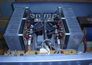

    Nội y 203N ========================

    Bác AudioTo nói rất đúng: không phải núm múi khế là hàng rởm, còn núm bán nguyệt là hàng xịn.
    203N có rất nhiều đời:
    - 203N đời đầu tiên: núm khế, tản nhiệt màu đen, echo rời
    - 203N đời tiếp theo: núm khế, tản nhiệt màu trắng, echo rời
    - 203N đời tiếp theo: núm khế, tản nhiệt màu trắng, echo liền (như hình bác To đã post)
    - 203N đời tiếp theo: núm bán nguyệt, tản nhiệt màu trắng, echo liền (như hình bác To đã post)
    Vì em có ông anh rể hay đánh hàng ô tô bãi Hàn Quốc nên hay có kèm amly Jarguar hàng bãi mang kèm nên em cũng có điều kiện thay đổi dùng qua một số loại amly Jarguar,
    Xin mời các bác đóng góp ý kiến tiếp để topic này thêm hay hơn,

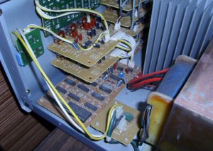

    Em út Jarquar PA 203D.
    -Các đàn anh trong gia đình 203 đều thể hiện khả năng chơi stereo rất ấn tượng nhưng 203D trình diễn stereo chỉ ở mức cơ bản. Ở mức volume nhỏ 203D thể hiện stereo ở mức trung bình khá, toàn bộ ba dải âm của 203D mang một tông nhạc nhanh và thiên sáng, tiếng bass nhẹ và mỏng, dải cao và chung âm thiếu độ tách bạch. Khi volume được đưa lên cao, hầu như 203D mất đi sự kiểm soát, các dải âm bắt đầu rối và tiếng bass bắt đầu hụt hơi.(5 điểm)
    -Được tích hợp mạch echo rời nên thang chỉnh echo của 203D khá nhạy bén, các nút chỉnh echo vặn rất đầm tay. Sau khi set về chế độ thực thi 203D cho một chất giọng thanh, cao, độ vang tốt. Tuy nhiên thiếu đi độ dày và hồn của lời hát và khả năng điều chỉnh echo của 203D cũng khó kiểm soát.(5 điểm)
    -Tạp âm của 203D khá tốt, hầu như không suất hiện ở mức volume số 6, một vài tiếng ù chỉ suất hiện khi tăng vulume của echo nên bằng với volume của ampli. (6 điểm)
    -Cái nhìn đầu tiên khi mở vỏ máy ra là bộ tản nhiện rất (tiết kiệm nhôm) của 203D, mạch công xuất được làm khá sơ sài, bộ nguồn EI và tụ lọc nguồn vẫn được thửa từ các mẫu 203 khác. Tuy nhiên phần echo lại được làm rất kỹ lưỡng với mạch xử lý echo rời được tích hợp chíp của motorola, philips và KIA. (5,5 điểm)
    Với một không gian nhỏ và không cầu kì, 203D đảm nhiệm tốt vai trò của một dàn máy karaoke gia đình. (5 điểm)

    203D================

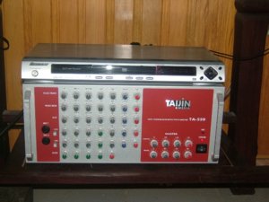

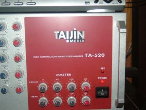

    Em vừa rồi lên Tuyên Quang công tác, thấy mấy Shop Điện tử trên đó bán mấy chiếc Amply KOK của HQuốc sx , nhưng em chưa thấy Hà Nội bán , nhãn hiệu TAIJIN Media TA 520 , thấy hình thức và chất lượng âm thanh cũng tốt ...nên múc luôn ,sẵn đây bác Đi ô tô test luôn cho em với nha ....em đợi đến lượt đây ....Cuối cùng là chân dung em nó TAIJIN Media TA 520

    Em chào Bác.
    Rất vui khi được bác ngó topic này nhưng mà thành thật là em chưa được test TA 520 nên không biết chất âm của nó ra sao. Nhưng kì này em có test một model khác của TaiJin, bác test thử TA520 rồi so sánh xem chất lượng của nó có giống các model khác của TaiJin không nhé. Chúc bác vui

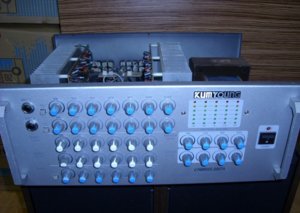

    Người hùng KumYoung CHORUS 800TA.
    KumYoung CHORUS, cái tên khá quen thuộc trên thị trường giải trí ở Hàn Quốc. Sản phẩm của họ là các loại đầu phát karaoke mang nhãn hiệu CHORUS, trải qua bao thăng trầm của thị trường đầy biến động và sự cạnh tranh quết liệt của người đồng hương TaiJin MEDIA. Hiện nay KumYoung không chỉ sản xuất đầu phát mà còn SX loa, micro và ampli cùng các thiết bị phụ trợ khác. Một sản phẩm ampli khá quen thuộc của KumYoung là CHORUS 800TA.
    -800TA trình diễn stereo rất ấn tượng, cảm nhận đầu tiên là một tông nhạc vui tươi và có trường âm. Với công xuất 150W/CH 800TA kéo 2 cặp loa mà vẫn cho một thứ âm thanh khỏe mạnh đầy uy lực. Tiếng bass chắc, gọn. Dải cao nhẹ nhàng nhưng không thiếu đi sự tách bạch, trung âm mềm mại và rất nổi. Khả năng xử lý các đoạn nhạc nhanh rất thuần thục, dải trầm có trường âm rõ rệt. Tổng thể 3 dải âm khi thực thi là một trường âm rộng mở và đầy đặn (7,5 điểm)
    -Được tích hợp bộ xử lý echo digital với chíp xử lý KumyoungII của chính bản hãng, 800TA có thêm thang điều chỉnh mở rộng, cho phép điều chỉnh hoạc cân bằng với nhạc nền rất hiệu quả. Khi set về tần số thực thi 800TA cho một chất giọng dày, mượt mà và có độ nổi.(6,8 điểm)
    -Khi nối ghép với 2 cặp loa, volume đưa lên số 5, 800TA hầu như không có một tạp âm nào. Nhưng khi volume đưa lên con số 7 , tạp âm bắt đầu suất hiện(5,5 điểm)
    -Khả năng trình diễn karaoke của 800TA rất chuyên nghiệp nhưng linh kiện của ampli này lại chỉ ở mức cơ bản, phần công xuất được tích hợp 4 cặp sò của hãng Toshiba, tụ lọc nguồn của hãng Samyoung và bộ nguồn EI lớn. Bộ trộn với các mạch điện và linh kiện khá đơn giản, bù lại bộ xử lý echo rời lại được tích hợp nhiều công nghệ và các chíp xử lý của kumyoung, hynix, philips và JRC.(5,5 điểm)
    Bỏ qua phần linh kiện chỉ ở mức cơ bản mà chỉ quan tâm đến chất lượng thì 800TA là một ampli khá thực dụng, khả năng trình diễn chuyên nghiệp và mang một vẻ bề ngoài khá đẹp, 800TA rất phù hợp để phục phụ cho các buổi biểu diễn quần chúng hoạc thực thi trong một không gian rộng.(7 điểm)
  14. AudioTo
    AudioTo Advanced Member
    9/12/05
    1.680
    13
    서울시 용산구 한강로3가 16-9 전자랜드 신관 202호

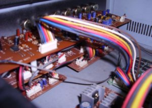

    CHORUS 800TA====================

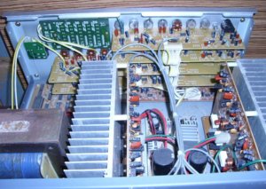

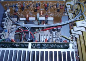

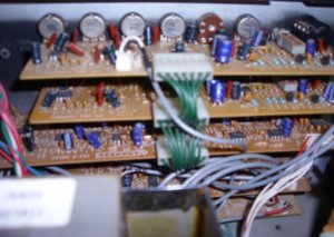

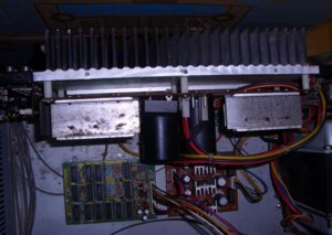

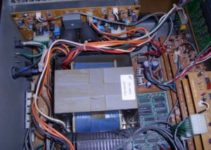

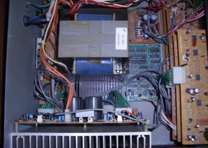

    Lão làng JarQuar PA-506N.
    -Là một ampli ở chiếu trên, 506N cho ra 4 kênh loa, mỗi kêng có công xuất 150W. Cũng mang phong cách của các ampli 4 kênh khác 506N trình diễn stereo rất ấn tượng, cảm nhận đầu tiên là một không gian âm nhạc rộng mở, tổng thể 3 dải âm mang một tông nhạc mạnh và thiên sáng. Tiếng bass chạy ở 4 loa rất rành mạch và uy lực, trung âm ấm và mượt mà tuy nhiên dải cao hơi sáng và thiếu độ tách bạch. 506N trình diễn ở bất cứ mức volume nào cũng thể hiện rất tốt, các dải âm vẫn giữ được sự nhịp nhàng và mạnh mẽ uy lực. (7,6 điểm)
    -Được tích hợp bộ echo rời, các chíp xử lý rất đỉnh tích hợp trên một PCB amiang, 506N cho một khả năng điểu chỉnh echo rất tốt, khác với các dòng PA 2 kênh của JQ, 506N đuợc tích hợp thêm một thang chỉnh mở rộng cho phép điều chỉnh tổng thể cho các thang âm sắc. Khi set về tần sốt thực thi karaoke, 506N cho một chất giọng ấm áp, độ vang rứt khát và rất có hồn của lời hát.(6,5 điểm)
    -Khá tốt khi tạp âm hoàn toàn không xuất hiện ở mức volume số 6. Khi volume lên cao trên mức số 7, một vài tiếng sì rất nhỏ bắt đầu xuất hiện.(6 điểm)
    -Là một ampli bán chuyên nghiệp, 506N có một thiết kế nội thất rất khoa học và đi cùng là một dàn linh kiện tốt ở mức một ampli bán chuyên bình dân. Khác với các ampli cùng đời, 506N được tích hợp 2 mạch nguồn riêng biệt cho 2 kênh công xuất
    và được cấp điện bởi một biến thế EI cỡ lớn. Bộ xử lý echo rời được tích hợp rất nhiều chíp xứ lý của các hãng philips,Motorola và JRC cùng 2 cặp sò của hãng toshiba đảm nhiệm phần công xuất của 506N.(6 điểm)
    Là một ampli bán chuyên nghiệp khá tốt, 506N có khả năng trình diễn đa năng cho bất cứ một yêu cầu nào.(7 điểm)
  16. AudioTo
    9/12/05
    1.680
    13
    PA-506N==============

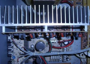

    TA 900D II ============

    cái TA 900D II em thấy tản nhiệt của nó quá bé, hay là phần công suất của nó chạy không nóng mấy? nên không cần tản nhiệt nhiều?

    Con này em ngồi nghịch lâu nhất, lý do là phần echo của nó khá thú vị. Ngồi test khoảng 40 phút xong tháo vỏ ra cảm thấy bình thường, không thấy nóng hơn các ampli khác.

    Con này nó chạy classD bác ơi,hiệu suất mạch công suất lên đến trên 90%nên phần năng lượng biến thành nhiệt rất ít vì vậy tản nhiệt không cần to.
    Hiện tại các dòng mới của Jarguar đã ứng dụng công nghệ này gần hết nhưng không hiểu sao lại tiêu thụ khá chậm,em ví vụ như 203Hi,203D(đời mới mặt vàng,quay xách màu đen),506Hi,506Hi plus,203XG plus...
    Các dòng sau này đề sử dụng mạch Echo Digital dùng linh kiện rời giống như mạch 203D của bác Audio To vừa post,em đã trực tiếp làm việc với mạch này và nhận thấy băng thông cho phần tiếng vang được nới rộng hơn loại dùng M50195 rất nhiều do đó tiếng xì(hơi gió) của giọng hát khá ấn tượng.
