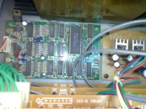

  5. buiduyninh
    buiduyninh Advanced Member
    21/8/12
    111
    Tháo vỏ ampli 506N, bác Thắng cho hỏi con VR trắng (con mà phải dùng cạnh tô vít xoáy chỉnh) trên góc vỉ mạch echo rời thường để mức nào? Em hỏi vì hôm nọ tưởng mạch echo hỏng nhưng không phải mà jack kết nối mạch vang rời này hơi chập chờn, tháo lắp lại ok. Nhưng trong lúc làm thao tác này ông anh có xoáy con biến trở em hỏi ở trên, e không hiểu vị trí ban đầu của e nó như nào mà giờ sau khi chỉnh xong nghe echo hơi khô, hát hơi nhọc hơn so với lúc đầu.

    Con VR này nằm đúng góc bánh trưng trên bo mạch echo rời, nó màu trắng nhỏ như cái cúc cổ áo sơ mi ý bác Thắng. Trời ơi sao sau khi ông anh vặn bằng tô vít mà e hát 1 đoạn nhạc có từ vang từ khô bác ạ, em hoảng quá bác ạ. Em chưa chụp được vì máy em chụp trời tối hơi xấu, mai e tháo ampli chụp ảnh bác xem và tư vấn giúp e với.

    Các bác giúp em với, từ khi điều chỉnh em này thang trên volume echo cũng thay đổi (trước volume để 11h giờ để 12 nghe vẫn khô khô)

    Bác tháo ra rồi vừa hát vừa vặn xem sao, vặn từ từ thôi

    Bác quay qua trái 90* hat thử ko được lại qua phải 90* ( so với hiện trạng như hình của bác) vì em thấy của em nó thế bac àh ( của e sx 2002)thấy bo vang khác với một số máy , cả sò cs cũng khác

    Như này nhé: giờ em đang để VR ở vị trí mà cái rãnh trên đó song song với cạnh chiều rộng của bo mạch. Thế của bác để vuông góc ạ, Trên con VR này ghi 104, bác nào biết về em này hoặc có người quen sửa chữa, am hiểu mạch vang này thì giúp e với.

    ok, em nó đó bác Phước. E đang để thẳng đứng tức song song với cạnh bo mạch. Các bác thường để mức nào? Mà post ảnh lên diễn đàn như nào để ảnh đạt chất lượng tốt nhất các bác ơi ? Em post thì diễn đàn chỉ cho không quá 115k thì sao nét được.

    Cái này em chưa chỉnh bao giờ nên không để ý lắm. Riêng 506N nó có mấy đời vỉ echo rời có linh kiện khác nhau. Con IC to nhất có tên Gostar hoặc LG.... Theo em cái triết áp đó chỉnh theo tiêu chuẩn lúc sản suất của từng vỉ mạch và ở mức chuẩn nhất và họ đóng thùng bán (đại loại thế). Cho nên mỗi mấy chỉnh một điểm khác nhau, vậy không nhất thiết phải chỉnh y xì như nhau đâu bác ạ

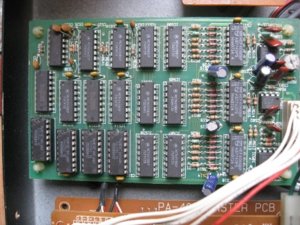

    Đây là 2 vỉ vang của 2 con 506N & 203D em thấy chúng đều chỉnh nghiêng 1 góc khoảng 15 độ bác nhé.
    Hy vọng bác cho em nó về đúng lúc ban đầu.

    Em gần rõ vấn đề rồi, nhưng là chậm 15* hay nhanh 15* so với phương thẳng đứng bác Thắng, hình bác gửi hơi mờ. Nếu em nhìn theo hình bác gửi thì em 203D chậm 15*, con em 506N hình như nhanh 15*( theo chiều kim đồng hồ). Thank bác
