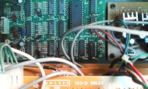

    Đúng thế bác ạ. Bác chỉnh thử xem có khả dĩ hơn không, nếu không mai mốt em tìm hiểu sâu hơn rồi em sẽ báo cáo bác.

    2 hôm nay ngồi ngoáy vài con 506N vang rời kết quả: cái biến trở đó có tác dụng chỉnh vang cho toàn bộ amp tuy nhiên ít có tác dụng bằng mấy cái nút Echo, RPT, DLY ở ngoài mặt trước. Lý tưởng nhất là vặn biến trở đó ở mức 2/3 bác buiduyninh nhé.

    Tuyệt vời. Vậy, chúng ta có phương án cuối cùng rồi đó là lệch 30* so với vị trí trí thẳng đứng hay 120* so với vị trí đầu tiên của biến trở (2/3 của 180* mà). E không còn gì lăn tăn nữa. Cảm ơn bác Thắng nhiều.
