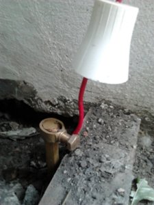

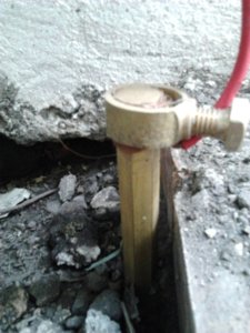

    Bác Thắng tiếp mát cho jaguar 506N như nào ạ? Nhiều người tư vấn cho em phải buộc dây vào cửa sắt hoặc thanh sắt lớn nối đất mới có tác dụng chứ nối đinh đóng tường không ăn thua. Nhưng nhà em cửa sắt đầu nhà ampli trên kệ tủ giữa nhà, nền đá hoa, tiếp kiểu gì cho hợp lý đây bác, làm cái dây với cửa sắt thì lằng nhằng qua nhà à, xấu lắm.

    Em gắn từ vít tiếp mát của 506N xuống cọc đồng tiếp mát đóng sâu xuống nền đất thịt đó bác. Cũng may vị trí đi dây tiếp mát của nhà em đi theo đường cáp cái nên không có ảnh hưởng đến thẩm mỹ. Em nghĩ đóng đinh vào tường hoặc bắt vào cửa sắt không ăn thua. Tiếp mát xong bộ nghe nhạc lẫn bộ KOK đều ăn volume hơn lúc trước kha khá, thế mới lạ bác ạ.

    lấy cái khoan bê tông mũi dài chừng 30cm mà khoan thẳng xuống lòng đất sau cái kệ bày đồ thì chẳng ảnh hưởng gì đâu bác nhỉ, xong làm thanh sắt 6 buộc chặt đóng xuống chít xi măng trắng là ngon

    Ra chợ Sắt ( đầu meo Nguyễn Thái Học - Quang Trung ) làm cái cọc đồng tiếp địa lục lăng dài tầm 1m giá 200k cả công cắt nhọn đầu lẫn quai zê về đóng xuống đất nhẹ nhàng lắm, kê kệ che đi là xong P. nhé.

    Các bác cho em cái hình xem thử, chứ không thể tưởng tượng ra được. Nền nhà em đá hoa mà, có phải đất thịt đâu, hu. Cái thanh bác nói như nào, hình ảnh chỗ tiếp đất đâu, bác Thắng và các bác chia sẻ giùm.

    Em ra sân chụp xong resize lại ảnh mới post lên được, hơi lâu tý bác buiduyninh nhé. :)

    Tiện tiếp mát cho hệ thống nghe nhạc là chính thì làm luôn cho bộ KOK luôn thôi mà P.
    Mình làm hết có 350k kể cả 10m cáp 3,5mm2 là quá rẻ rồi, dùng cho nó yên tâm chứ cứ thò chân xuống nền mà cầm cục chặn turntable nó cứ tê lê mê sợ lắm. :)

    Chụp cốc, thế mà hay :lol: Cứ tưởng Ông Anh không chụp gì vào đầu cọc, mấy bữa nữa làm tý silicon nữa là mưa không theo dây xuống chỗ nối tiếp được.
