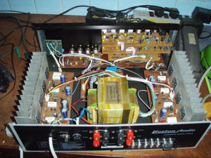

    Hix,em vừa xem hình xong.
    Chia buồn với bác,nó là hàng giả 100%
    Các bác lưu ý hiện giờ Ampli KOK Boston audio trên thị trường hàng giả rất nhiều,như em có nói trước đây,người ta sợ Jarguar giả nên chuyển qua mua Boston biết được tâm lý này nên họ làm giả Boston rất nhiều. :twisted:
    Em khẳng định mấy loại KOK Analog này hiện giờ không có hàng mới vì người ta không còn SX nữa,nếu đi mua mà thấy hàng mới là dính chấu ngay.
    Boston PA-999II hàng thật có ruột giống hệt với Jarguar PA-203III,bác có thể tham khảo hình của bác Audio To trong topic này.

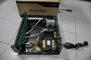

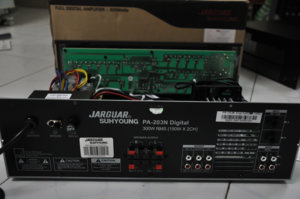

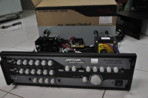

    Chiều nay ông anh mới lấy amply SUHYOUNG JARGUAR PA-203N Digital (ghi Made in Korea, giá khoảng $270) có tem phân phối của Sóng Nhạc. Do đọc topic này thấy nhiều người bàn luận về amply giả/ nhái nên em mở máy chụp hình nhờ các bác có kinh nghiệm kiểm tra giúp (máy khui thùng mới 100% chưa sử dụng)

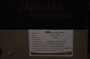

    Cái này là hàng thật ạ, nhưng nó cũng lắm chuyện trong vụ này,nếu hàng ráp ở HQ thì có giá cao,hàng ráp nơi khác thì giá thấp hơn,nhìn ruột thì y chang nhau,đều có mạch công suất Digital nhìn bé tẹo nhưng chịu khó nhìn linh kiện: Tụ cắm thẳng,không ngả qua ngả lại(do cắm bằng máy),dây nối có kích thước to,màu PCB nguồn hơi tối...là hàng ráp ở HQ
    Em được biết đa số trên thị trường có xuất xứ từ TQ(ráp ở TQ),một số cái mẩu ban đầu là lắp ở HQ nhưng rất ít người mua được.PA-506N digital cũng chung số phận.
    Tuyệt nhiên mấy loại này đều của jarguar suhyoung 100% chỉ có đều khác nơi gia công thôi,có thông tin 1 số nhà SX KOK VN cũng đang tiến hành nhập linh kiện rời về ráp...y chang. :roll:

    Ặc ặc, Amply Digital nhìn ruột gan sao rỗng thế nhỉ hehe. Em ko dám bàn luận về hàng giả/thật ở đây, nhưng nhìn ruột gan em ấy thấy như bị ăn trộm mất tim gan phèo phối ấy :(
    Bác nào chuyên gia về khoản này cho bác chủ ít thông tin để bác ấy yên tâm sử dụng/giải tán em này sớm nhỉ keke :D

    Trông nó cũng khôn nhỉ ? Vì là hàng digital nên các bác đừng ngại nó mất hết tim gan phèo phổi gì . Chứ hàng analog thì cứ phải nhìn tụ, trở, mạch kín mít trông mới đủ độ ngầu :mrgreen:
    Quan trọng là chất âm thế nào thôi.
