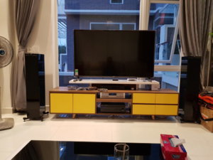

    Em chào các bác, em đang đánh loa Kef reference 103/4 bằng amply Denon 890D, cảm thấy thật là thất vọng vì sự phối ghép này, 3 rải lẫn lộn, trung âm tối như đêm 30, rải cao không thấy đâu.... Các bác có kinh nghiệm xin chỉ giáo em nên ghép với amply nào, mức đầu tư dưới 15 củ khoai, em hay nghe nhạc trữ tình và Thúy Nga. Em xin cảm ơn các bác rất nhiều... $_86 (1).JPG 692kef.inside250.jpg PC310382.JPG s-l1000.jpg

    Phòng nghe của bác thế nào ạ? Bác dùng nguồn nhạc như thế nào ạ?
    Sơ sơ cấu hình loa bác thế này:
    Description: four-driver, three-way, floorstanding loudspeaker with "Conjugate Load Matching," "Coupled-Cavity" bass loading, and optional, line-level equalizer. Drive-units: two 6.5" (160mm) fiberglass-reinforced, pulp-cone woofers, one 6.5" (160mm) "Uni-Q" midrange/tweeter with concentric 1" (25mm) soft-dome tweeter. Crossover frequencies: 3rd-order at 160Hz, 5th-order at 2.5kHz. Frequency response: 50Hz–20kHz, ±2.5dB, –6dB at 38Hz (measured at 2m on reference axis). Sensitivity: 91dB/W/m (2.83V RMS input, band-limited 50Hz–20kHz, anechoic conditions). Nominal Impedance: 4 ohms. Amplifier requirements: 50–200W into 4 ohms.
    Dimensions: 35.5" (900mm) H by 8.5" (215mm) W by 12" (305mm) D. Weight: 40 lbs (18.1kg).
    Serial numbers of units tested: 002693 A&B.
    Price: $1800/pair in walnut, black ash, or rosewood veneers.
    Read more at https://www.stereophile.com/content...oudspeaker-specifications#K5SKwIQQqyPxEKQQ.99

    Phía sau loa Kef reference 103/4 có ghi: Sử dụng amply 200W, 4ohm. Mà amply Denon 890D chỉ ghép với loa từ 8-16ohm (Phía sau amply Denon 890D có ghi vậy). Phải chăng đây là nguyên nhân hả các bác...hic

    Em ở chung cư, em để ở phòng khách ạ, diện tích khoảng 25m2, nguồn phát từ CD Player Sony X55es, dây AV và dây loa thuộc dạng trung bình ạ!

    bản thân chất âm thằng denon 890d nó tối còn hơn đêm 30 nữa đó bác. Theo kinh nghiệm ít ỏi của em thì bác nên kiếm pre pow châu âu mà chơi vơi kef mới ổn. Kef reference 103/4 là đồng trục nên bác có thể phối ghép pre đèn với pow bán dẫn châu âu hoặc ampli(pre pow) class a Châu âu thì khai thác tốt trung âm của dòng đồng trục.
    em chơi kef r300 đồng trục với pre thivan x9 và pow nad 2700 khá ổn(dây nhợ full vandenhul).

    Amp 890D cũng là một vấn đề, em trước có dùng qua 890 DG, chẳng có loa nào em ghép mà bass nó xuống được sâu cả. Việc Amp 6-8Ohm mà đánh loa 4Ohm là vấn đề thứ hai ạ. Bác cần tìm amp đánh được tối thiểu loa 4Ohm
    Xem cấu hình loa bác em thấy dải dưới xuống đến 50hz là hết cỡ vậy cần xác định dải bass không phải là thế mạnh của loa này. Cộng với cái Amply 890D này trung âm và treble cũng không phải thế mạnh.
    Bác cần tìm amp có thông số phù hợp rồi mới lưa chọn giữa A hay Âu hay VN. Marantz là một sự lựa chọn không tồi. Ngoài ra cũng hết sức cân nhắc việc đổi loa và phòng nghe vif hai thứ này là nhân tố rất quan trọng ảnh hưởng đến thời gian và tiền bạc đầu tư của bác

    Em cảm ơn các bác rất nhiều, em đã ghép thử loa với pre - pow Audiolab 8000 C+P cũng không cải thiện được mấy, pre đèn thì em chưa thử ạ, có mấy anh em chơi Audio ở tòa em (Linh Đàm - Hà Nội) bảo nên tìm Amply châu âu để đánh, hôm qua em qua cửa hàng ở Lĩnh Nam, anh chủ cửa hàng bảo em ghép với Amply Luxman L80 (Giá 15tr) chắc sẽ ổn và mua lại Denon 890D của em giá 7-8 triệu, em thấy hơi hoang mang quá nên chưa dám động tĩnh gì, mỗi lần em đổi amply hay loa là em phải quét nhà rửa bát khoảng 1 tháng để nịnh vợ....hichic

    Theo em bác đừng đổi Amp ngay nữa vì cặp loa đó là nút thắt cổ chai, rất khó để tìm đồ đánh với cấu hình như vậy. Mặc dù dải trung và cao là thế mạnh của cặp này nhưng nghe thiếu dải sẽ rất khó chịu.
    Em cũng ở nhà chung cư và rửa bát đều đều nên góp bác chút kinh nghiệm đau thương: Nhà chung cư thì sẽ có phòng nhỏ hơn phòng khách, tầm 10m2, Bác đem cặp loa đó vào phòng nhỏ đấu thử, nếu bass ra vừa tai bác thì tạm ổn, nếu ko có phòng nhỏ nào làm phòng nghe được thì nên đổi loa. Đặc trưng phòng khách là phòng hở nên để nghe dải trung/ treble rõ mà tụ lại giữa hai loa thì khó hơn là phòng ngủ.
    Đối với Amply, như đã nói ở trên, để đánh cặp loa này thì Amply phải có trở kháng đầu ra phù hợp. Mà em không hiểu sao các bác vẫn cứ thích mua amply 2nd quá lâu rồi như con 890D. Em nhớ là cũng mười mấy năm rồi, tụ tị nó lão hóa hết rồi. Bản chất cái Amply công nghệ nó không hề thay đổi gì đặc biệt, chỉ là thiết bị khuếch đại. Trong tầm giá 15tr em mua Amply dòng mới ngay, có thể mua đồ xài lướt cho tiết kiệm. Dưới 15 tr bác xem Pioneer và Yamaha đời mới 65W into 4Ohm dư sức đánh cặp loa này

    Pac kiếm con marantz pm-6, 6a ghép xem. Còn ko cố lên marantz pm -8
    Khuyến cáo là pác mượn hàng về thử trước nha. E thấy bạn e ghép pm-6 với 104/2 dải cao ok, dải trầm vẫn còn hơi thiếu chút.

    Dòng Kef Reference này nhiều bác tai già đã từng chơi và cũng có nhiều ý kiến, khen cũng có mà chê thì cũng không ít. Nhìn loa thiết kế hầm hố vậy thì nếu có cặp loa còn ngon ghép chuẩn chắc chất âm cũng phải từ khá trở lên. Vậy mà có những cặp loa đến giờ (trải qua khá nhiều năm) trở nên không sao điều trị được. Có lẽ nguyên nhân phần nhiều nằm ở quá trình sử dụng, kể cả lưu kho hoặc không dùng tới. Theo tôi nếu bác chủ ghép vài ampli mà vẫn thấy vậy thì nên bỏ công tháo hết sạch mọi thành phần của cặp loa ra, đo đạc và kiểm tra lại. Trước tôi định lấy cặp 104... về chơi thử, lên mạng đọc reviews và xem một bác Tây trên youtube tháo tung cặp loa ra repair thì thấy rất nhiều vấn đề cần xem xét: kiểm tra loa đồng trục, kiểm tra bộ phân tần và đặc biệt là cặp bass đóng cọc bên trong > bẩn, hỏng gân mút v.v... Nhiều bác còn khuyên phải có kèm cả Kef Kube nữa
    Nếu loa đã ổn rồi, cặp đồng trục kêu ngon, phân tần đúng trị số, tiếng bass ra đủ thì bác xem thử hãng Kef khuyên dùng với những ampli nào phù hợp, có lẽ tốt nhất vẫn là những ampli Anh công suất khá hoặc Class A trong cùng giai đoạn.
