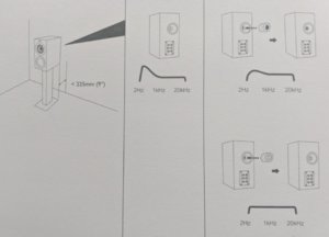

    Các bác cho e hỏi, catolog hãng kef mô tả như vậy là ntn ạ, theo e nghĩ là:
    (1) lỗ thông hơi phía sau nếu để bth thì sẽ hơi nhấn vào âm trầm
    (2) nếu dùng 1 vật rỗng ruột nhét vào nhưng ko kín hẳn lỗ thông hơi sẽ tiếng loa sẽ bớt nhấn vào âm trầm hơn chút
    (3) nếu nhét kín lỗ thông hơi sẽ cho âm thanh cân bằng
    Tại sao hãng lại làm như vậy? E đang nghe loa R3

    Minh cũng xài r300..bass rất mạnh..mình nhớ có thấy 1 dòng kef ..có 2 cái ống nhựa..để thay đổi cân bằng âm bass trong phòng..bạn lấy thử 1 miếng mút mềm cuộn lại..chừa 1 lỗ nhỏ..dài khoản 8cm..nhét vào lỗ hơi..xong kéo ra và đẩy vô sẽ thấy âm bass có thay đổi..

    chuẩn đấy bác, ngày xưa em chơi LS50 hãng cũng trang bị tương tự nếu người dùng kê loa gần tường thì hãng khuyến nghị là nhét vào để giảm âm trầm.
    Em ko nghĩ là nó lại phẳng đc ra như hình minh hoạ.

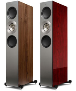

    Bác nào có Mấy màu trên này càng tốt.
