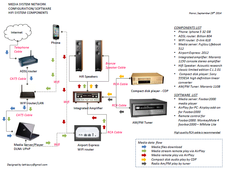

    Chào các bác
    Em là một người mới hoàn toàn. Không biết gì hoàn toàn. Cũng xin ghi chú là tai em còn hơi bị điếc nữa.
    Muốn setup bộ đài con nhà nghèo.
    Chả biết tìm ai giúp mình, hỏi thì có bác nào rảnh thì trả lời, bác nào không rảnh thì ỉm luôn
    Vào diễn đàn, thấy tràng giang đại hải các topic, chịu không biết nên đọc cái nào. Thế là đọc tất, tẩu hoả nhập ma luôn
    Nay, em muốn tạo mục này để anh em chia sẻ thiết kế hệ thống , chia sẻ ý tưởng theo 1 cách đơn giản nhất, đơn giản nhất và người biết góp ý cho người khác
    Em xin làm chuột bạch, trình bày dốt nát ra trước, mời các bác ném đá

    Mô hình chuẩn rồi, nhưng theo em bác bỏ mấy thứ thiết bị mạng khỏi sơ đồ cho anh em không chuyên dễ hiểu hơn. Ngoài ra Airport Express nên sử dụng với DAC rời thì âm thanh mới hay được, giải mã bên trong AE là loại rẻ tiền, chất lượng không được tốt lắm. :D

    Đọc cái mô hình của bác cũng dễ tẩu hoả bỏ mịa... Nhằng và nhịt quá.
    Nói túm lại là dùng theo 2 cách, nghe nhạc qua CD và nghe nhạc số.
    - Nghe qua Cd: CD(Đài) - Amply(dây tín hiệu) - Loa(dây loa)
    - Nghe nhạc số: DAC - Amply - Loa ( Sắm con Dac có cổng usb,kết nối internet,iphone...Ví dụ Cambrige magic chẳng hạn)
    Em nông dân thanh lịch nên chỉ hiểu được đến thế mong các bác lượng thứ :)

    Vâng, thank bác góp ý. Bây giờ em còn nghe có bác bảo chơi qua hd box là ntn các bác nhỉ?
    Có bác nào chơi bằng media server up lên cho anh em học hỏi nhể

    em nghỉ bass rền, lùng nhùng phần lớn là do phối loa và amli chưa hợp bác ạ.mà bác đang sài loa gì và ghép âm li gì ? bác có thể nêu lên a e gó ý cho cách phối ghép sẽ hết lùng nhùng về rền :D

    Về loa và ampli bác xem trên hình vẽ trên bài trên cùng topic.
    Em đã cho em nó đi rồi, nói chung là nghe nhạc tính nhưng bass bị hơi ù. Thấy có bác bảo là nhét thêm ít bông sợi vào thùng là hết lùng bùng.
    Có phải không vậy bác? Em nghĩ ampli khá ổn, ko phải do ampli

    Bác xem thêm phòng ốc thế nào nữa, dây dợ.
    Em có anh bạn chơi loa Jamo C607 đánh bằng bộ hàng Nhặt Denon PMA1510AE cũng bị bù ù....z.
    Em kỷ niệm cái dây tín hiệu 60 DIY của bác trên shop vnav (600k) thì bác ấy ưng luôn.
