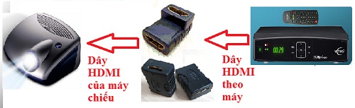

    Giải pháp của bác đây ạ :D
    Bác phải kiếm một cái đầu nối HDMI loại male to male (hai đầu cái), dùng cáp HDMI theo máy nối từ máy vào đầu nối này rồi cắm cáp HDMI của máy chiếu vào đầu bên kia (bác xem hình nhé). Em nghĩ là đây là một cái "trick" của nhà đài thôi ạ. Hoặc có thể là cái HDMI của đầu thu này là đời đầu nên có một số chân nó không tương thích với các chuẩn 1.3, 1.4 như hiện nay nên dẫn đến cắm vào là treo máy, em nghi là chân số 18, nhưng chưa có lúc nào rảnh mà đo được. Bác cứ làm như vậy là Ô KÊ :D

    @Bác Schumacher,
    Theo em thì giải pháp của bác chưa triệt để!
    1. Phương án của bác chỉ được phần nhìn, phần nghe phải nối thêm dây av từ Đầu phát sang receiver.
    2. Đang xem phim HD, chuyển sang xem truyền hình cáp : phải rút, cắm dây HDMI nhiều lần.
    Các bác thử cắm rút theo phương án của mình rồi so sánh nhé!

    Nếu có Receiver và đường HDMI out của Receiver nối vào máy chiếu thì đương nhiên là cắm thẳng cái Box HDTV vào Receiver rồi (phải dùng dây theo máy). :D
    [/quote]
    Cám ơn bác nhé. Tôi sẽ thử luôn
