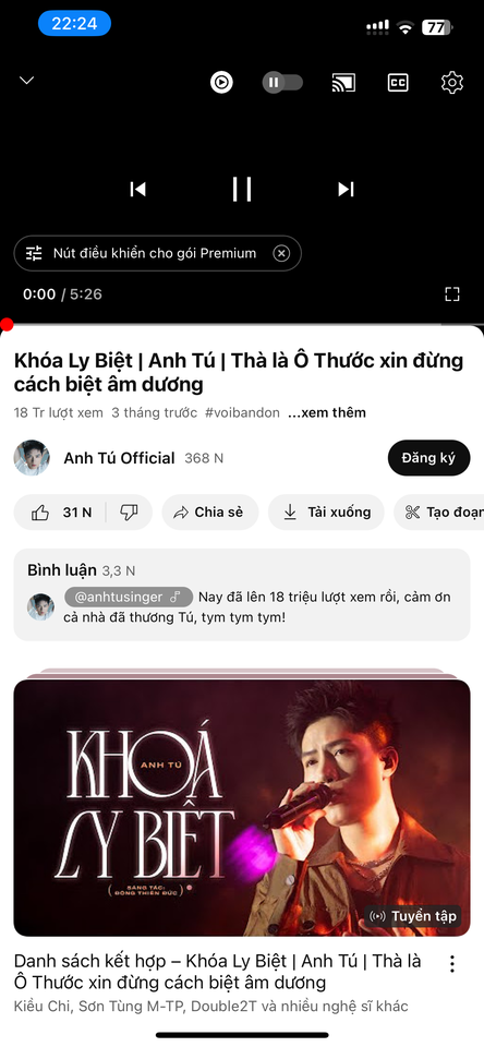

    Chào các bác. Con ifi zen stream của em mấy nay tự nhiên bị tình trạng phát qua airplay ko dc. Em m ở youtube nhưng video ko chạy. Có bác nào biết cách khắc phục ko ạ

    Dạ không phải bác ạ. E đang dùng YT pre rồi ạ. Do Fw mới của ifi bị lỗi. Bên hãng đã hỗ trợ cập nhật lên bản beta mới để vá lỗi rồi bác ạ
