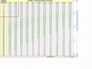

    Bác đã hiểu tới đó rồi thì việc hiểu thêm chút nữa là không quá khó,ngoài ra thì cái khó đối với nhóm máu này là kinh nghiệm,vì cái này lại rất coi trọng kinh nghiệm mà không phải là nói xuông như kiểu CD này với Power kia là tốt rồi,và rất cần có thực tế chứ không phải chỉ có hóng hớt là đủ.Cartridge Dynavector của bác đây.Bác coi hình dưới nó nằm trong góc vạch
    đỏ ấy.

    Rất cảm ơn bác đã gửi hình minh họa. Em cũng dùng một bảng Excel khác để tính cái resonance frequency này nên kết quả chắc cũng không sai lệch mấy. Theo hình bác đính kèm thì em nên hiểu là các kết hợp nào có màu xanh là tạm ổn (tất nhiên là về mặt kỹ thuật) đúng không ạ (Resonance từ 8-11Hz)? Tốt về mặt kỹ thuật cũng có thể chưa phải là một phối ghép "hay" nhưng sai về kỹ thuật thì khó có thể hay được!
    Tất nhiên là em rất trân trọng kết quả thu được từ kinh nghiệm của các bác đã đi trước như bác nên mới post bài để học hỏi. Để có được kinh nghiệm như vậy, các bác phải trả giá rất nhiều nên những gì các bác chia sẽ là rất đáng trân trọng. Nó giúp cho những người đi sau đỡ phải vất vả như các bác đã từng trải qua. Em chỉ hơi ngạc nhiên một chút về từ "hóng hớt" mà bác dùng ở đây! Nếu việc tham khảo thông tin, hỏi han kinh nghiệm được cho là hóng hớt thì cũng hơi kẹt cho những người mới chơi như em.

    @ Thinhgia.
    Nhân tiện đây cụ giảng giải chi tiết cách đọc và ý nghĩa cái bảng phong thần ở trên của cụ với ạ. Em hết ngó ngang rồi lại ngó dọc mà chẳng hiểu chi cả.
    Cảm ơn nhìu nhìu.

    @Thinhgia, bác có thể giải thích rõ hơn cái hệ thống hàng và cột ở trên không ạ & một số cảc thuật ngữ sau
    - Cartridge + Mounting Hardware Total Mass?
    - Dynamic Compliance: ở phần tra cứu cartridge có hệ số: xxx*10-6/Dyne
    - Static Compliance: ở phần tra cứu cartridge có hệ số: yyy*10-6/Dyne
    Em mới rờ tới món cối xay này nên còn non lắm, nhờ bác giải thích dùm. Cám ơn bác
