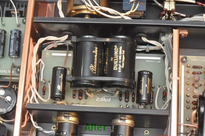

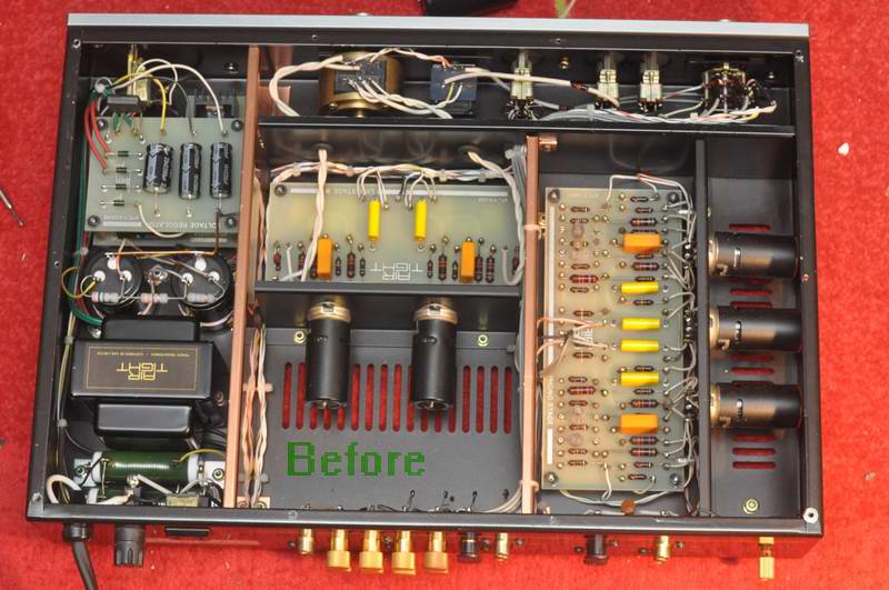

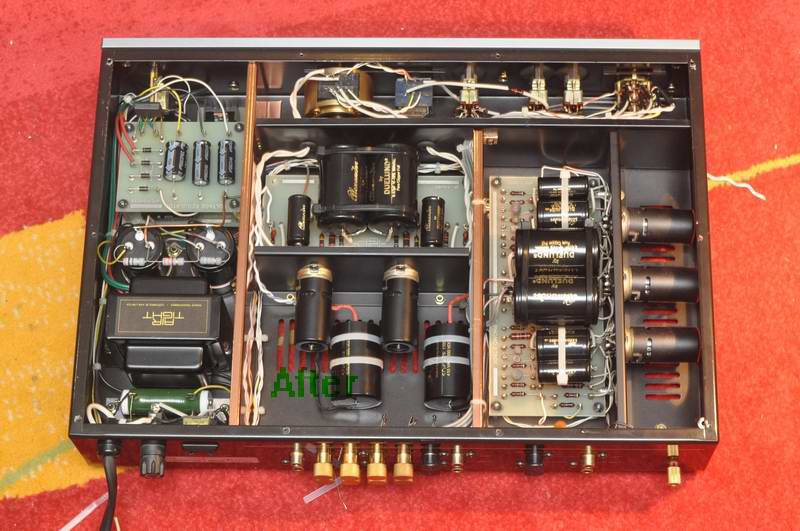

    @ Lovetube
    Đùn với đẩy em nhét vô được roài, nó to tổ chảng, :D nghe ok đó
    Problem chút không biết sao một bên R phono nghe rất nhỏ,
    Aux,CD input bình thường

    Con số 1 này zin là dính đít hay rời vậy thầy thinhgia :D ? Có thầy nói e là rời zin e thấy vô ný quá :D

    Nó Gin còn trinh luôn đó bác :lol:
    em phá trinh nó nên mới thành vậy
    Volume pot và toàn bộ capacitors em upgrade cho nó đó
    cái hình đầu cap màu vàng như bác nhìn thấy rồi em cho mớ Due đẩy vô,em mua cap upgrade không để ý kích thước nên khi nhét nó vô cực quá con cap lớn đường kính là 35mm

    Ácccccc..... nhưng cái số 1 này tụ gin có vẻ thua cái số 3 :mrgreen: :mrgreen:

    Cảm ơn Lão nhé :D
    Cái số 3 line pre-amp bác em cũng chưa sài cái 3 khi nào nên không biết chắc nó thế nào
    còn cái 1 thì mới có phono mà em lại cần cái phono của nó hơn, nếu không vì phono có thể sài cái số 2 chắc cũng rất ngon
