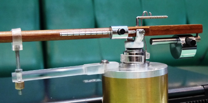

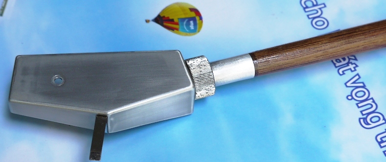

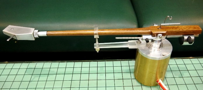

    Vừa chơi, vừa nghịch cũng rất thú vị các bác ạ . Em tận dụng vài thứ bỏ đi và Diy được cái 12 inch di động, trình các bác:

    Đẹp quá, ngưỡng mộ bác Châu luôn! :wink:

    bác châu khéo tay quá nhỉ, thật ngưỡng mộ.

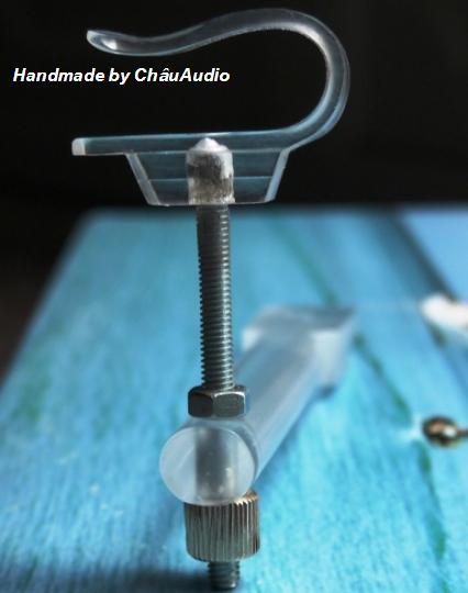

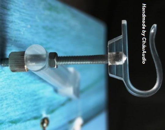

    Macro bộ đỡ cần em mới hoàn thành sáng nay :D .

    Like

    em nghi là cái thước nhà cụ sai,như vậy khó mà 12 inch được :)

    Phễu........toàn đoán mò, chính xác đến từng mm của cần 3012R.Còn do là cần cơ động nên cứ xê dịch ra - vào tý xíu là được thôi.
    Tối nay em nó đã ngồi cạnh L-75 và HÓT rồi................kêu có hay không ? nếu bảo hay....chắc có bác bảo em "bốc phét" :D . Nhưng theo cảm nhận của em thì cần zin của L-75 gọi "cái thước kẻ" này bằng Cụ :lol:

    ơ .......... "cái thước kẻ" phải gọi L-75 bằng cụ mới phải chứ cụ,xét riêng về chất tiếng thì mới ngược lại :lol: cụ đừng sợ cái tiếng "bốc phét",hay thì phải bảo là hay chứ........................nhưng không được mẹ hát con khen hay thôi :lol:tổ chức test đi cụ :)
