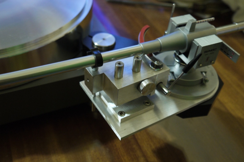

    Em nó hót rồi đây ạ :mrgreen: , toàn líu lo tiếng đàn của George Benson, không thấy tiếng "người"

    bắt lỗi cụ Châu,đây không phải DIY mà là cụ Mod chơi thôi :lol: ngó đi ngó lại là cụ thay cái thân cần từ chất liệu thép sang gỗ,phần chuyển động cân tạ.............Nguyễn Y Vân :lol:

    [quote="pheulong
    [/quote]
    Cái này gọi là nối ch....kim dài tới LP :lol:

    Nếu là cần 12 inch thì góc catridge của cần còn chính xác không bác? Cai cần L75 chỉ có 9 inch, bác nâng lên 12 inch mà vẫn headshell cũ thì thế nào góc cũng sai. Nhưng mà nếu bác có hứng làm thêm một bộ thì cho em đăng ký với nhé. Em cũng đang L75 đây.

    Nhận định của bác dựa trên cơ sở kỹ thuật nào ạ ? :D .
    Bác hãy thực nghiệm: làm một cái thước có góc trong cố định bằng góc của bất cứ tonearm và headshell nào cũng được và kéo dài cái thước này từ 9 inch................đến 19 inch chẳng hạn ( kéo dài ra ngoài mâm) định vị rồi quay thước vào và kiểm tra xem góc tiếp tuyến với LP (như cần mẫu) có bị sai không ? :lol:

    chào bac Châu,
    theo em thì sài offset angle design cho 9" đưa vào cho cần 12" là sai .nhưng bác thấy đúng thì được rồi khỏi cãi :lol: . em cũng vừa cãi với lão gầy hàng xóm nhà em song về vụ này . có thể phải mất vài năm nữa theo tốc độ nghịch của bác như hiện nay thì bác sẽ thấy em nói đúng hay sai cũng như bác gì nói ở trên . gời thì bác cứ nghịch thoải mái đi .

    cái này thì tùy vào người biết set hay không biết set thôi,nhìn cái cần đứng ở đường biên chõ mũi vào thế kia thì có lẽ cụ Châu đúng rồi :lol:

    Đồng ý với bác pheulong, cái chính là setup thế nào. Em hiện cũng đang không dùng cần L75 trên turntable Lenco của em. Cái cần này dài hơn cần L75 một chút nên chỉnh overhang cũng khá mệt. Vặn vẹo một hồi thì cuối cũng thấy kim khá song song với rãnh đĩa. Em chỉnh kim dùng mấy cái protractor trên internet thôi.
    Tuy nhiên, em vẫn nghĩ headshell cho 9 inch lắp cho cần 12 inch thì chưa được tối ưu lắm. Coi 3 điểm là chân cần, mũi kim và điểm thay đổi góc giữa cần và headshell là một tam giác thì rõ ràng cần 12 inch tạo thành một tam giác bẹt hơn. Chính vì thế mà cần 12 inch thường có tracking error nhỏ hơn cần 9 inch. Nếu cần không phải là 12 inch mà là 120 inch... thì góc này sẽ =0, và thế là ta có cần linear tracking. Theo tài lieu ở link này: http://www.vinylengine.com/turntable_fo ... 805Regards, cần 9 inch thì offset angle tốt nhất là 22.7o, cần 12 inch thì offset angle tốt nhất là 16.67o, cần càng dài thì offset angle càng nhỏ.
    Tuy nhiên điều này có thể thay đổi tùy điểm đặt cần? Em nghĩ chắc là không chứ không tính toán cụ thể, các bác đừng ném đá. Dù đặt cần ở vị trí nào thì vì mâm đĩa hình tròn nên chỉ cần quan tâm khoảng cách từ tâm mâm đĩa đến vị trí trục của cần vì vậy khi lắp cần dài hơn thì cũng coi như trục của cần cũ và cần mới đều trên một đường thẳng, nếu góc headshell không thay đổi nhỏ đi khi cần dài hơn thì có thể sẽ không tối ưu, kết quả là bác sẽ phải quay ngược quay xuôi cartridge cho đến khi góc đạt yêu cầu/song song rãnh thì thôi. Các hãng khi thiết kế đều tính góc offset angle rất cụ thể, các cần khác nhau góc khác nhau. Có thể của bác Châu vẫn đúng. Bản thân em trước cũng câu một cái cần dài vào, nhưng lắp tạm trên hộp giấy, nghe thấy cũng rất được và cũng chẳng nghĩ ngợi gì.
