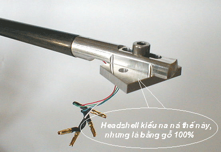

    Em cũng đang có kế hoạch diy 1 cái có chất liệu gỗ 98 % và cần thẳng TUỘT, gắn headshell động ( nhưng là khoan 1 lỗ trên headshell, khi chỉnh được góc thì siết chặt ốc lại. Đã chuẩn bị được 4 vòng bi bé xíu ( lấy từ ổ cứng máy tính) để phục vụ cho gốc cần xoay ngang-nâng dọc). Đang kiếm gỗ lìa rừng đã lâu, chất gỗ không quá nặng- không giòn- ít bị cong vênh.

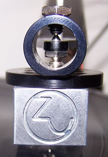

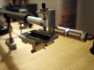

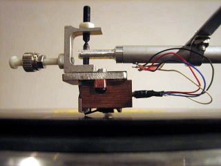

    Bác Châu với bác pheulong nhầm ý em rồi, em không bảo là làm headshell kiểu này, mà headshell động tức là bác để cho nó xoay lung tung luôn, không phải fix, giống cái cần RS-1 của RS lab http://www.enjoythemusic.com/magazine/e ... rslabs.htm.
    Nguyên lý của nó rất đơn giản thế này thôi, bác không cần phải quyết định góc tracking là bao nhiêu, về lí thuyết thí stylus luôn nằm trên đường tiếp tuyến với tracking của đĩa , nhưng ngoài cần linear tracking , còn lại các cần khác chỉ là làm giảm tối đa có thể tracking error.RS lab đã làm một cái cần, thực ra nguyên lí này không phải là RS lab là người đầu tiên nghĩ ra, người đầu tiên nghĩ ra là The Worden, nhưng RS lab cải tiến lại đôi chút , và đỉnh cao là cây cần Thales giá khoảng hơn 10k thì phải. Nguyên lí này mục đích là stylus luôn nằm trên đường tiếp tuyến của đĩa, điều này có nghĩa là tracking angle phải thay đổi liên tục trong quá trình nghe nhạc, có nghĩa là nó là headshell động, để làm cái này có nhiều cách nhưng cách dễ nhất vẫn là đính cái headshell trên một cái trục quay sao cho nó moving freely, khi chơi bản nhạc , lực hướng tâm sẽ điều chỉnh góc tracking angle để nó luôn nằm trên tiếp tuyến của track. Như ở trên em nói, lực cản lớn nhất làm cho headshell không thể xoay thoải mái được là dây headshell, nên nếu muốn làm cái cần kiểu này dây dẫn phải cực kỳ mềm và nhỏ.
    Bác có thể xem thêm link này để tham khảo, em nghĩ với khả năng khéo tay của bác Châu, nó không phải là quá khó
    http://www.chukai.ne.jp/~stail/kaiten.html

    Thấy nhỏ nhỏ thế nhưng phải có đồ chơi của Swiss Made chứ mài và khoan hay vê con tu như Bác Châu chắc có thể làm thành cái cối xay bột :D mấy cái bas thì dùng máy phay xử nó được nhưng cái khúc nhỏ xíu có hai đầu nhọn 60 độ kia nếu đúng tiêu chuẩn thì cả hai cái xưỡng của em củng chưa có cái máy nào làm được . :lol:
    Cố lên bác Châu . :lol: ........có công mài sắt có ngày gẫy kim . :D

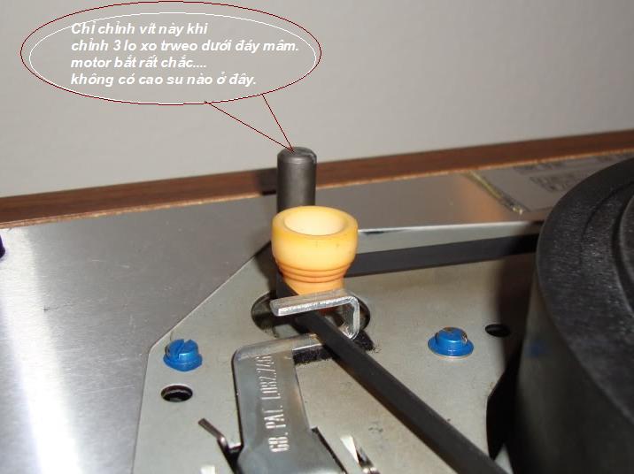

    Không được mục sở thị mà đoán mò thì quả là khó. chắc không phải bệnh ở curoa hoặc motor. Bác nên kiểm tra lại 4 dây tín hiệu, và dây mass hoặc thử thay cartridge khác xem sao ???????????
    Motor này được bắt rất chắc chắn, trong đó có 1 ốc với lò xo khá cứng cho phép chỉnh độ nghiêng của motor để chống trượt dây curoa khi chỉnh độ cao thấp của mâm.
