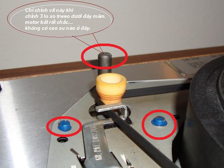

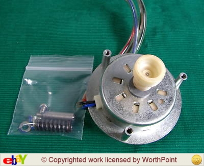

    Cá nhân em vệ sinh nhiều turntable thì thấy bác apc_hp bắt bệnh chính xác ạ. Nhất là chỗ đỏ đỏ do cái chỗ em khoanh trên hình gây ra do time bộ phần giảm rung bi oxi hóa không còn tác dụng.
    Thân!

    Model này nó không giống mấy hãng của Nhật chú ơi, nó chỉ có như này để bắt thẳng vô thôi. Vì mâm- cần nó chổng rung và cách ly với plinth rồi, trong khi motor ngồi trên Plinth.

    He...he...e nhầm. Mới làm cái td125 mừ quên. Nhưng chung quy cũng vì hệ thống chống rung tèo. E này xài mấy cái lò xo đê giảm rung bên ngoài hệ thống tác động. Còn cái moter bắt trực tiếp vào body mà body này gắn cùng armboarth. Nhìu khi nghe nghĩ sao mà âm hình nó dầy hay qua he..he...
