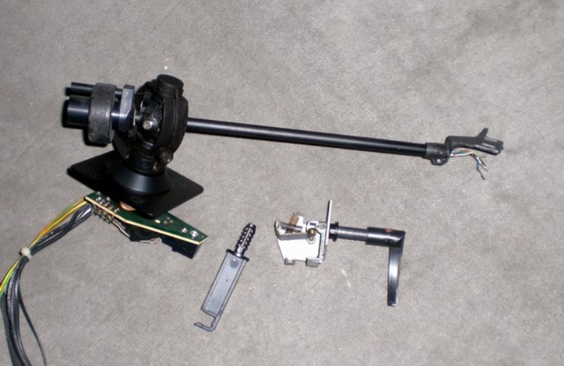

    Chào Các Bác .
    Em hiện đang sử dụng mâm Thorens 320 và cây cần này , nhưng giờ em muốn gắn cây kim khác như Denon nhưng không được vì cái headshell này ,các bác có kinh nghiệm có cách nào làm ơn chỉ giúp em với .Xin Đa tạ .

    Chào Các Bác .
    Em hiện đang sử dụng mâm Thorens 320 và cây cần này , nhưng giờ em muốn gắn cây kim khác nhưng không được vì cái headshell này ,các bác có kinh nghiệm có cách nào làm ơn giúp em với .Xin Đa tạ .

    Cái này khi thay KIM không cần tháo headshell bác ơi, vặn 2 vít cartridge ra, khóe một chút rút 4 chân căm ra, cắm 4chaan này vào KIM mới , sau đó lại bắt 2 vít vào. Có điều túy theo KIM mới dùng 2 con vít có thể dài hoặc ngắn hơn 2 con vít cũ thôi, nếu 2 vít cũ bị ngắn thì bác phải kiếm 2 vít dài hơn .

    Cái này lắp kim khó đấy. Có lẽ bác bẻ ngắn chân của 4 đầu giắc cắm (Hoặc cả 8 đầu nếu được) rồi hàn lại dây trực tiếp lên thân giắc cắm thì may ra cắm vừa :mrgreen:
