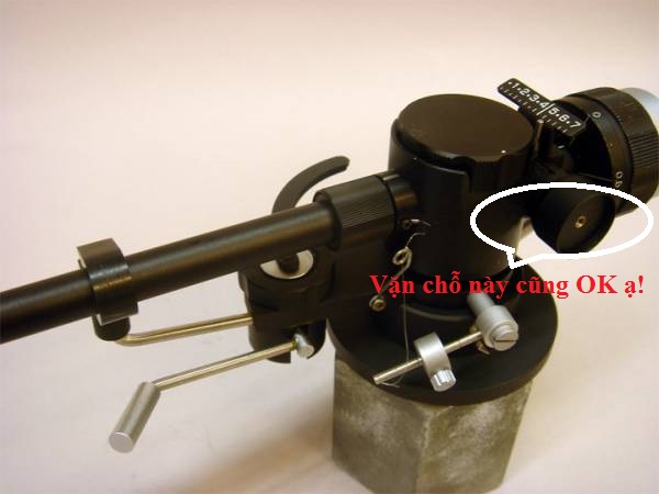

    các bác chơi rồi cho tôi hỏi tý .tôi mới mua cần Audiocraft ac 4000 mc .khi nắp lên mân cần bị hơi nghiêng về phía bên trái khi nhìn trực diện vậy thì phải chỉnh vị trí nào . vì lần đầu tiếp súc với cần này nên mù tịt ạ :)
  17. chauaudio
    chauaudio Advanced Member
    1/3/07
    2.510
    92
    -Em chưa dùng càn này, nhưng chỉ có 2 khả năng.
    1- tại gốc cần , bác kiểm tra cái Ecu (em khoanh tròn).
    2- tại sát điểm bắt Headshell kiểm tra cái vít hãm phía dưới.

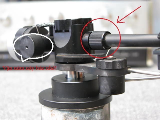

  18. Analog
    Analog Advanced Member
    27/7/09
    419
    29
    Bác để ý vì em này thuộc họ tonearm Uni-pivot nên có thể chỉnh balance được.
    Ngay chỗ em khoanh màu trắng bác vặn qua trái hay phải tạ balance sẽ giao động để bác có thể tìm được điểm cân bằng. Với tonearm này bác nên mua thêm 1 ít phụ kiện khi setup vì với mỗi headshell và cartrvafllbacs phải chỉnh riêng. Phu kiện đầu tiên là level chắc chắn phải có ạ.

  19. pheulong
    pheulong Advanced Member
    11/1/07
    7.571
    18
    bác Analog bắt đúng bệnh rùi đó,bác cứ thế làm theo nhé :)

  22. audax
    audax Approved Member
    22/7/10
    27
    85
    làm theo tư vấn cửa các bác tôi đã chỉnh về cân bằng được rồi , tiếng hay phết .cám ơn cả nhà nhiều .
